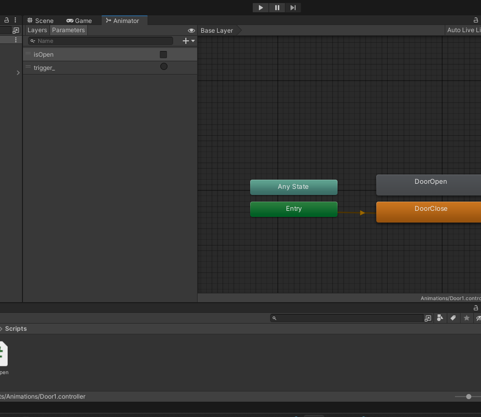

Hocam kod çalışmadı. Şu kodu kullandım:
C#:

Output kısmında hiçbir mesaj gelmiyor. Sizin dediğiniz gibi şunları animator kısmına ekledim:

Eki Görüntüle 1701913
Kapı nesnesinin collider'i, oyuncu nesnesinin collider'ini kapsamalı ve en az birisinde Rigidbody componenti bulunmalıdır.
ONTriggerStay metodu kullanıyorsan, ikisinde de isTrigger özelliği açık olmalıdır.

Trigger değere bool atamaya çalışıyorsun o yüzden çalışmaz. isOpen diye bool açmışsın onu kullan yani
anim.SetBool("trigger_", isOpen);
yerine
anim.SetBool("isOpen", isOpen);
yaz.
Ayrıca animatorlere parametre eklemişsin ama onu kullanmamışsın. DoorOpen ve DoorClose animasyonları arasında sağ tıklayıp transation ekle biri açılıştan kapanışa diğeri kapanıştan açılışa. Sonra açılışa giden transation'a true değeri ver diğerine false.
Ekstra olarakta objelere collider, rigidbody , tag eklemen lazım çalışması için. İki objede de trigger açık olmasına gerek yok herhangi bir objenin açık olsa yeter.
Ama bunlar çok temel şeyler kapıyı başarsan bile başka bir şey eklerken çok zorlanırsın.
Bence kendi başına yapmayı denemek yerine tutorial videoları izleyerek temelini sağlamlaştır sonra bu tarz eylemleri 1 dakika içinde basitce yapabilecek seviyeye gelirsin.
