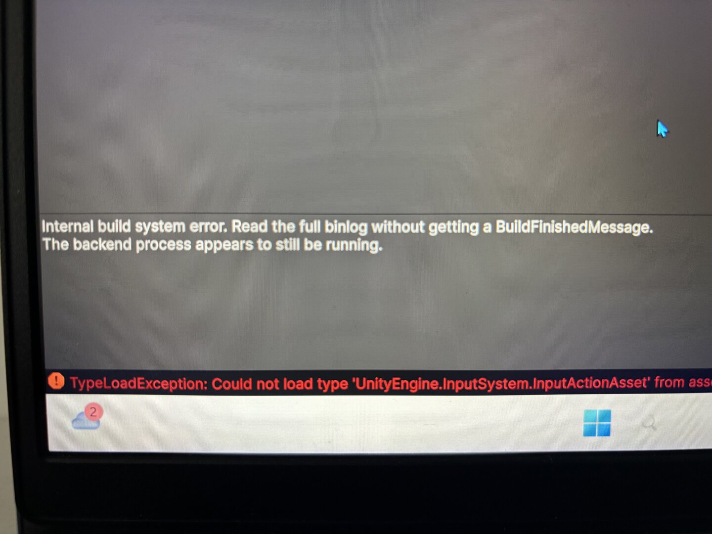

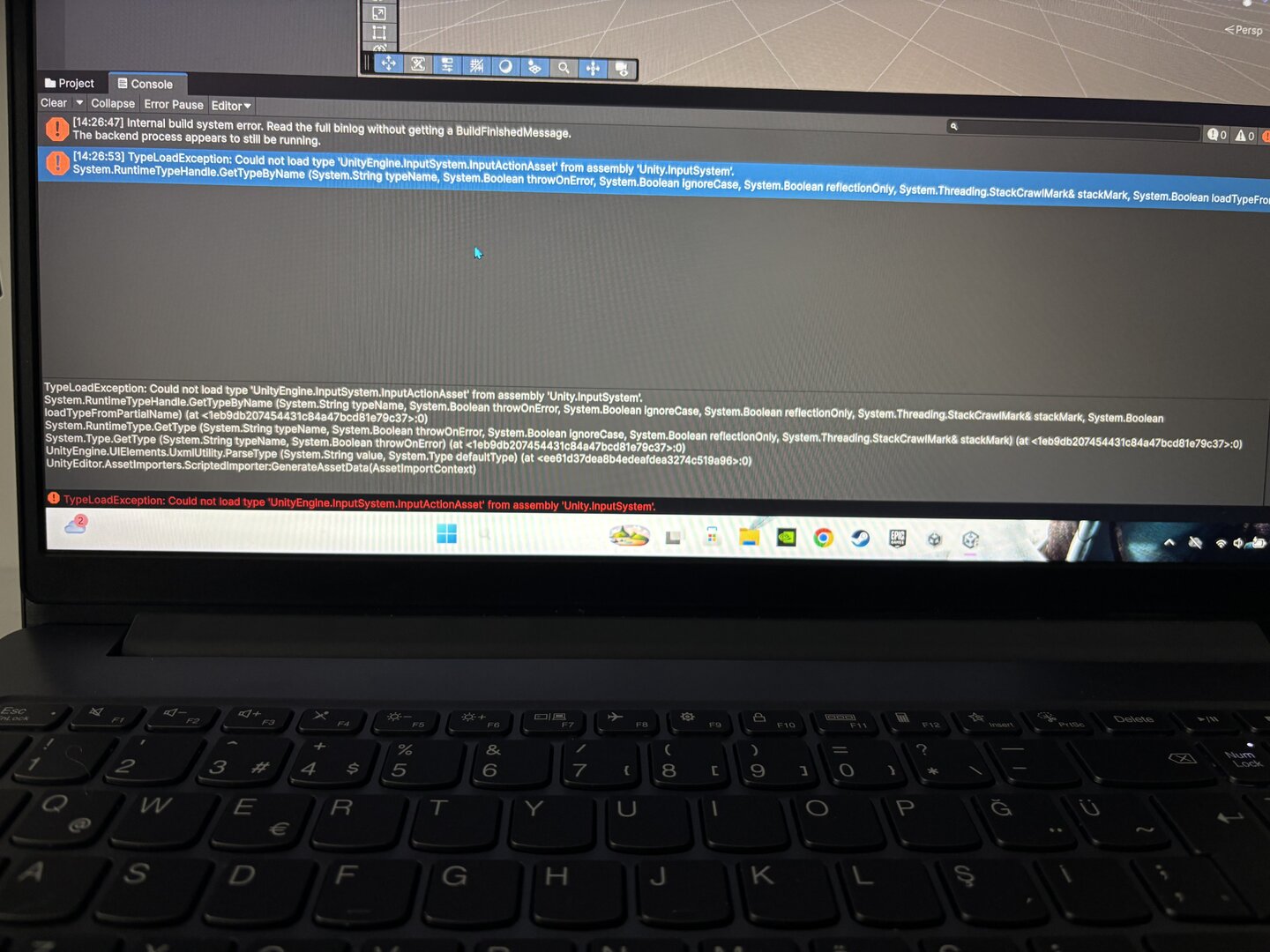

Unity Hub indirdim ancak Hub'un içinden editör indiremedim sonrasında manuel olarak Unity6 sürümünü Android desteğini ve webgl indirdim kurdum. Projeyi başlatırken hata içeriyor safe modda açılsın mı diyor. Ne demek acaba, nasıl çözebilirim?
Hatanın tam metnini veya daha iyisi ekran görüntüsünü paylaşırsanız daha iyi yardımcı olabilirim. Projenin hata içerdiğinden bahsediyorsa "Ignore" veya Türkçe ise "Yoksay" şeklinde bir seçenek olması lazım, onu seçerek açıp bahsettiği hataları kontrol etmeniz gerekiyor. Eğer özel bir proje değilse hataları buraya da atabilirsiniz.

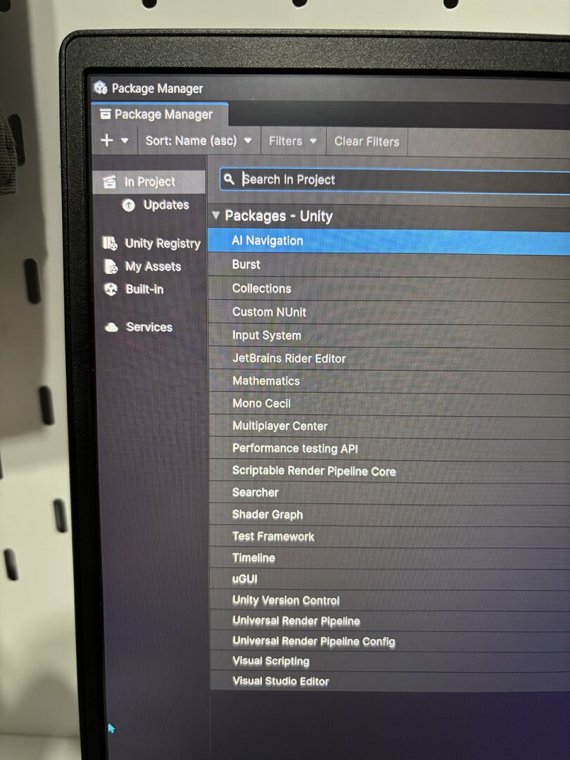

Bunlar galiba

Zaten kurulu gözüküyor, proje ayarlarından yeni input sistemini kullanması için ayarlamanız gerekiyor veya ondan önce en soldaki hiyerarşi kısmında "Event" kelimesini aratıp EventSystem'a tıklayın, sağda gelen yerde input sistemini değiştirmek için bir buton çıkıyor olması lazım.
