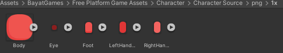

Hocam rica etsem oyundaki karakterinizin sprite yani resim dosyasını atabilir misiniz? Tahminimce resim tam ortada olmadığı için karakter ışınlanıyor.
hocam reim bu
hocam fotoğrafı bu
    33 KB · Görüntüleme: 68

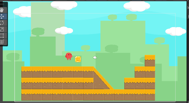

hocam bundan bahsediyorsunuz heralde
    9,4 KB · Görüntüleme: 54
Hocam şimdi size şöyle anlatayım. Kodda yaptığınız işlemde objeyi en orta noktasından döndürüyorsunuz. Objenin orta noktası ortada değilde sağ tarafta olsun diyelim. Size ışınlanıyor gibi gelecek. Bunun için ya karakteri başka bir programdan birleştirip bir kerede Unity'e aktarın ya da parent yani üst objesinin pozisyonunu 0 yapın.
