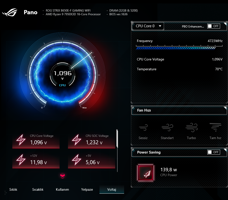

Merhaba arkadaşlar. Mimari render alırken elektrik kesintisi ciddi sıkıntılara neden oluyor. En azından elektrik gittiğinde haberim olsun ve bilgisayarı kendim kapatayım, 5-10 dk tutsun yeter diyebileceğim bir ups kaç W olmalıdır ve sorun çıkarmayacak bir marka önerebilir misiniz? Render alırken bir ss aldım ve sanırım render sırasında 140 w civarı enerji harcanıyor.

Merhaba arkadaşlar. Mimari render alırken elektrik kesintisi ciddi sıkıntılara neden oluyor. En azından elektrik gittiğinde haberim olsun ve bilgisayarı kendim kapatayım, 5-10 dk tutsun yeter diyebileceğim bir UPS kaç W olmalıdır ve sorun çıkarmayacak bir marka önerebilir misiniz? Render alırken bir SS aldım ve sanırım render sırasında 140W civarı enerji harcanıyor.
Bilgisayarın PSU watt değeri ve monitörde açık kalması lazım, bunların toplam gücünü verebilirsen hesaplarız
