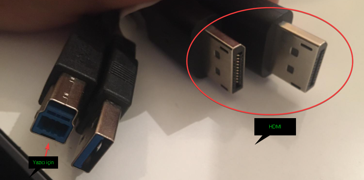

Monitörün yanında gelen 2 kabloyu size göstermek istiyorum:
bu kabloların doğrudan laptopa takılması imkansız çünkü laptopta sadece type-c var. Elimde USB to type-c var ancak görüntüyü aktaramadı monitöre, monitöre fare takıp laptopta fareyi kullanabildim ama buna rağmen görüntü gitmedi monitöre. Fakat fareyi monitör üzerinden kullanabildiğimden yola çıkarak anlıyoruz ki arada bir bağ olmuş ama görüntü yok işte. Şimdi almam gereken şey bir kablo mu yoksa dönüştürücü falan mı?

Diğer ucu Type-C mi?

Yok dostum, kablolar 2 tane zaten. Bütün uçlar o fotodaki gibi, eş onlar, iki çift kablo var orda toplam. Eh napalım, şunu alcam: Paugge USB C to Displayport Kablo - DP 1.2, Thunderbolt 3, 4K 60Hz, 2K 165Hz, Full HD 240Hz (CDP12-PRO): Amazon.com.tr
Burada Type-C yoksa bilgisayara nasıl bağlayabildin? Hani sadece type-c bağlanabiliyordu?
