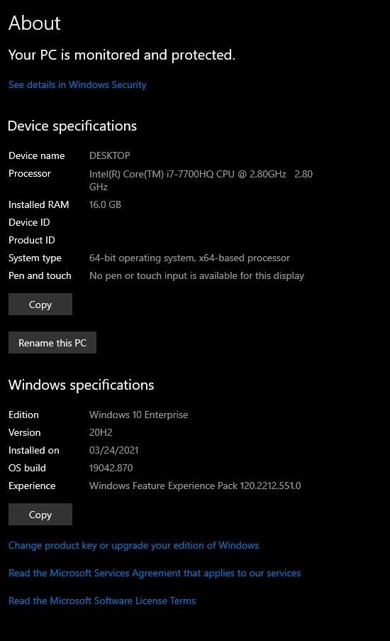

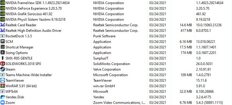

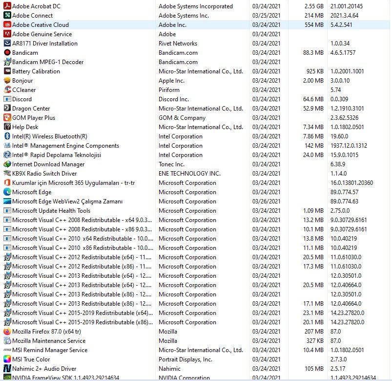

Bu sorun bende bayağıdır mevcut. Yeni bir SSD aldım ve yeni kurdum bilgisayarı. İlk başlarda USB'yi taktığımda çok hızlı algılıyordu. Dedim galiba SSD'dendi. Ama ondan değilmiş. Windows 10 kullanıyorum ve en güncel şekilde tutuyorum. Tüm programları kurduktan sonra yine olmaya başladı. Bilgisayarım MSI marka. Onun birlikte getirdiği programlar da yüklü tabii. En güncel versiyonları yüklü. USB'yi taktıktan 63 saniye birinci (şimdi ölçüyorum), 2. 34 saniye, 3. 60 saniye, 4. anında, 5. ve 6. anında. Şeklinde ölçtüm. Gözlemlerime göre bir program bunu tetikliyor olabilir. Belki Windows'tandır. Tam anlam veremedim. Windows'u ilk kurduğum USB ve yaptığım ölçümlerde fark yok. Yardımcı olursanız sevinirim. Son bir ardı ardından sonra ölçüm yaptım onun sonucu da 26 saniye. Bu farklılığın sebebi yazılımsal mıdır? Donanımsal mı? Çözümü nedir? Ek olarak Windows 10 sürümü Enterprise, internetten ucuz Key'lerden alıp bu hale getirdim. Bir etkisi olacağını sanmıyorum ama bu bilgi de olsun. Ve bir ek daha 3.0 veya 2.0 olması fark etmiyor.

Hıcam bilgisayarınızda çok fazla program var belki de ondan olabilir. Değilsede bence Windows'un kendi disk temizleme programını çalıştırarak hızlandırmayı deneyin benim aklıma gelen bunlar.
USB geç algılanıyorsa USB takdığın yuvada sıkıntı vardır.
Onunla da alakalı değil. Tüm yuvalarda gecikmeli olmakta.
@Recep Baltaş abi müsait olduğun vakit ilgilenebilme ihtimalin var mı?
@Recep Baltaş @Ali Güngör abiler ben bu problemi process monitor kullanarak neyin engellediğini bulabilir miyim acaba, usb nin çalışacağı programlar hangileri hangilerinin izlemesini yapabilirim?
Sorunu çözdüm şimdilik. Device manager (aygıt yöneticisi) dan universal serial bus controllers (Evrensel Seri Veri Yolu denetleyicileri) altındaki tüm aygıtları kaldırdım ve yeniden başlattım, laptop olduğu için fare ve klavye kontrolünü kaybetmedim. Yeniden başladıktan sonra device manager ı açtım, hatalı olanları güncelledim, universal serial bus controllers altındakileri de güncelledim, tekrar tarattım, bir kaç tane daha geldi onları da güncelledim. Bu şekilde çözdüm, en başta usb leri kaldırırsam klavye ve farenin gideceğini düşünüyordum. Ama laptoplarda yerleşik olduğundan gitmedi.
Sorun yine başladı, usb denetleyicileri ilk yüklendiğinde sorun yoktu yine başladı.
Çözdüüüümmm... Aynı hata bende de vardı. Sizin denediğiniz her şeyi denedim olmadı. Aygıt yöneticisinden tüm USB aygıtları kaldırdım. Beraberinde kart okuyucu da kalkmış oldu. Sorun çözülür gibi oldu. Kart okuyucu otomatik geri yüklendikten sonra sorun yine başladı. Laptopumun ön tarafında bulunan kart okuyucunu kontrol ettiğimde içinde SD Card vardı. Onu çıkardım. Ve çıkarır çıkarmaz USB'yi gördü. Sorunum artık yok! :)
Benim laptop da da SD Card a dönüştürmek için geniş kart vardı. İhtiyacım olduğu zaman bulamadığım için takılı kalıyordu orada. Benim de geçen aklıma gelmişti aslında ama tam deneyememiştim. Teşekkür edeim müsait zamanda deneyeceğim. Aklıma takılan yakın zamanda ikimizin de aklımıza gelmesi 😄😄
