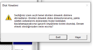

Bu hatayı alıyorum hocam bölüm oluştururken.

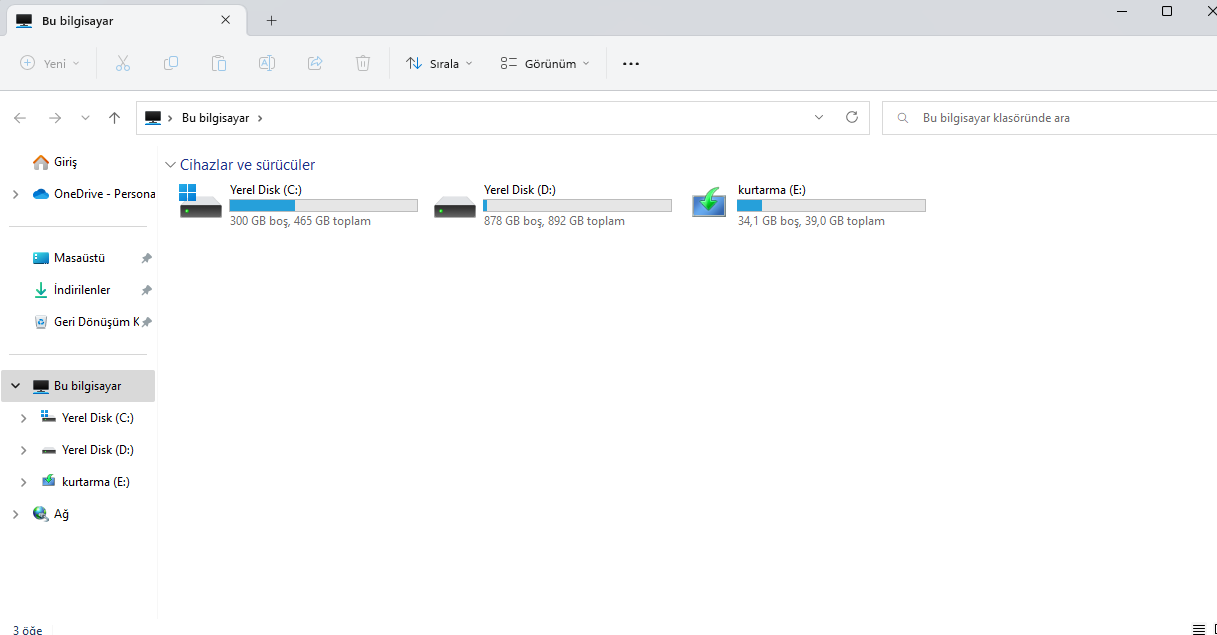

İşletim siteminin kurulu olmadığı ekstra bir depolama birimini (Bende bu HDD) 20 GB kadar disk yönetiminden küçültüp, NTFS olarak formatlayıp, windows isosunun içini oraya kopyalayın. Harf olarak da başlangıçta gözükme sorunlarının önüne geçmek için X: atayın. Sistemi yeniden başlattıp ''Bu Bilgisayar'a girin benim resimdeki gibi önyükleme simgesi geldiyse kurulum esnasında hiçbir problem çıkmaz.
İşletim siteminin kurulu olmadığı ekstra bir depolama birimini (bende bu HDD) 20 GB kadar disk yönetiminden küçültüp, NTFS olarak formatlayıp, Windows isosunun içini oraya kopyalayın. Harf olarak da başlangıçta gözükme sorunlarının önüne geçmek için X: Atayın. Sistemi yeniden başlattıp "bu Bilgisayar'a girin benim resimdeki gibi önyükleme simgesi geldiyse kurulum esnasında hiçbir problem çıkmaz.
