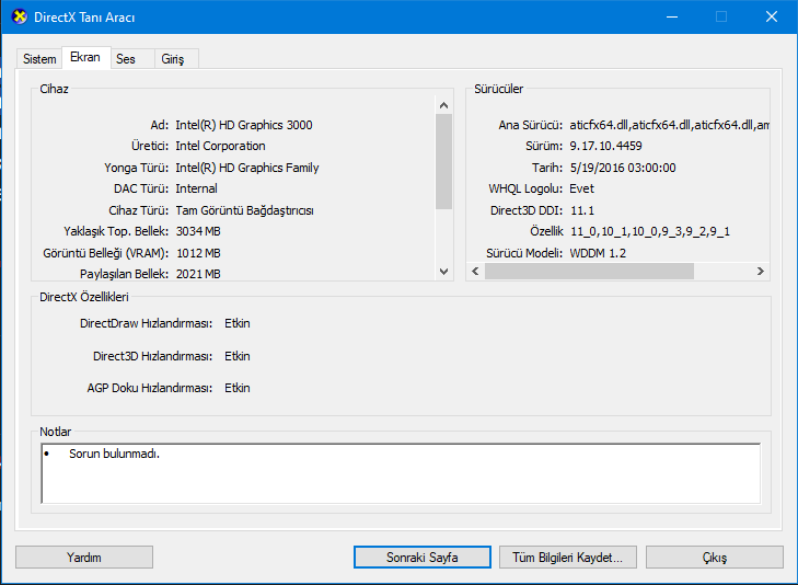

Öncelikle merhaba, dün oyuna ilk girişim olacaktı. 14.00-14.30 gibi bu sorunla karşı karşıya geldim. Sorunu açıklamam gerekirse, Valorant hesabıma giriş yapıyorum ve "oyna" butonuna basıyorum. Valorant hesap giriş ekranı gidiyor ve oyun bana hiçbir şekilde gelmiyor.
Siyah ekran bile gelmiyor direkt olarak masaüstünü görüyorum. Görev yöneticisine baktığımda ise Valorant'ın arkada açık olduğunu görüyorum. Oyunu sil yükle yaptım, uyumluluk moduyla alakalı birkaç ayar yaptım ama olmuyor. Bana yardımcı olursanız sevinirim.

Sebebi sisteminizin çok eski olması. Yeni Windows sürümleri için ekran kartı sürücüsü yok, bu yüzden ekran kartınız tanınmıyor. Mesela aygıt yöneticisinde HD 7400M series olarak görünmüş ancak ekran kartınız aslında HD 6470M. Şu anda kurulu sürücüyü DDU ile kaldırıp verdiğim linkteki sürücülerden deneyebilirsiniz ama olmazsa işletim sistemini düşürmek veya sistemi değiştirmek durumundasınız. Gerçi Valorant Windows 10 altında çalışmıyor sanırım, öyle yazmışlar. Bilmiyorum.

Çünkü ekran kartınız DirectX 11 desteklemiyor. "DX 11 olmasına rağmen" dediğiniz kısım yazılımsal bir destek. Kartın donanımsal olarak da desteklemesi gerekiyor.
Sistem gereksinimlerine bakarsanız minimum Intel HD 4000 diyor, bunun sebebi de bu.
Bu resimde 2 ekran kartı gözüküyor diğerini kullanamıyor muyum?
Neden burada 11 yazıyor?

Kullanabilmelisiniz, hatta oyunu açması da lazım sanki. İlk ekran görüntüsünde kafam karışmıştı zaten zira sürücü kısmındaki dosyalar bir Intel değil AMD karta ait. Yalnız niye görünmediğini anlamadım. Sürücüsünü kurmayı dener misiniz?

Windows'a grafik ayarları yazın ve ilk çıkan seçeneğe girin. Ardından oradaki listeden Valorant'ı bulun yoksa göz at seçeneğine tıklayın ve şu 2 dosyayı ekleyin.
  • C:\Riot Games\VALORANT\live\ShooterGame\Binaries\Win64\VALORANT-Win64-Shipping.exe
  • C:\Riot Games\VALORANT\live\VALORANT.exe
Ekledikten sonra tıklayın ve seçeneklere gelerek oradan yüksek performans yazan AMD ekran kartını seçin bir de böyle deneyin.
Sürücü en son sürüm kurulu 22.04.2024 güncellemesi son.

DDU ile sildim, verdiğiniz linkten indirdim, sürücüleri kurdum, sonra ekran karardı ve şu an geri gelmiyor.
Ekrana fener tutarak geri yükleme yaptım, düzeldi.
Demek ki HD 6470M değilmiş.

Bu doğru bir yaklaşım değil. Yaşadığınız sorunun sebebi muhtemelen HP'nin normalde modifiye edilmiş sürücü kullanması, size verdiğim link ise direkt AMD'nin sitesindendi. "HP 1670 i5-2430M" diye internette arama yaparsanız HD 7400 Series diye bir ekran kartı görmüyorsunuz zaten, hepsi 6470M. Bilgisayarın seri numarasıyla kontrol ettiğimizde de ekran kartı 6470M olarak görünecek muhtemelen.
Bu sorunu yaşayan tek siz değilsiniz. Aynı üreticinin aynı ekran kartlı modelleriyle aynı sorunu yaşayan başkaları da var:
Windows 7'ye geçince çözüldüğünü belirtmiş. Ki normal, zira üretici bu bilgisayar için Windows 10 sürücü yayınlamıyor. Epey eski çünkü. Şurada dediğime geliyoruz:
...ama olmazsa işletim sistemini düşürmek veya sistemi değiştirmek durumundasınız. Gerçi Valorant Windows 10 altında çalışmıyor sanırım, öyle yazmışlar. Bilmiyorum.
