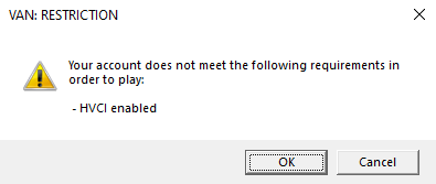

Bu sabah oyuna girince bu hatayı verdi. Bu hata nedir nasıl acabilirim?

Bende de aynı sorun var çözüm sadece format mı ve neden böyle bir şey oluyor acaba?
Tamam ben çözdüm ayarlara gir çekirdek yalıtımı yaz.
Kapalı görünecektir onu açık yap düzelecek.
Ben oraya giremiyorum. Hata veriyor Windows.
