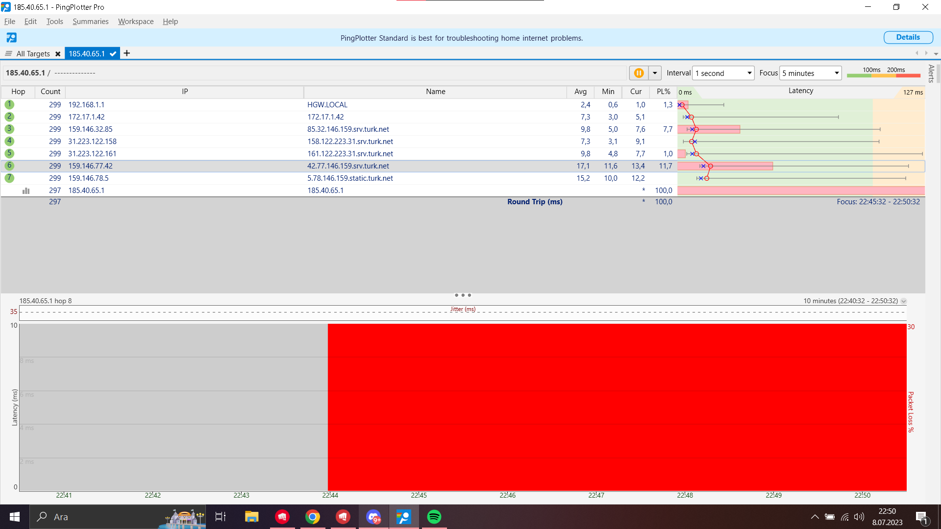

Merhaba, Valorant'ta uzun süredir bir ping sorunu yaşıyorum. Riot'ta ticket attığımda pingplotter testi istediler yaptım fakat onlara gönderdiğimde ISS sorunu olduğunu söylüyorlar.
ISS ile konuştuğumda zaten yardımcı olmuyorlar. Ayrıca bu ping sorununu da sadece ve sadece Valorant'ta yaşıyorum, LoL'de mesela bu kadar olmuyor ve diğer oyunlarda hiç olmuyor.
Bir kere destek attığımda altyapıda Riot sunucularına giden yolda sıkıntı olduğunu söylemişlerdi, nasıl çözülür hiçbir fikrim yok. Yardım ederseniz çok sevinirim.
(Testler kablosuz ama Ethernet ile de çok denedim, herhangi bir şey değişmiyor ne testlerde ne oyunda.)
Ekstra olarak şu an TurkNet kullanıyorum, ISS değişirsem sorun çözülür mü?

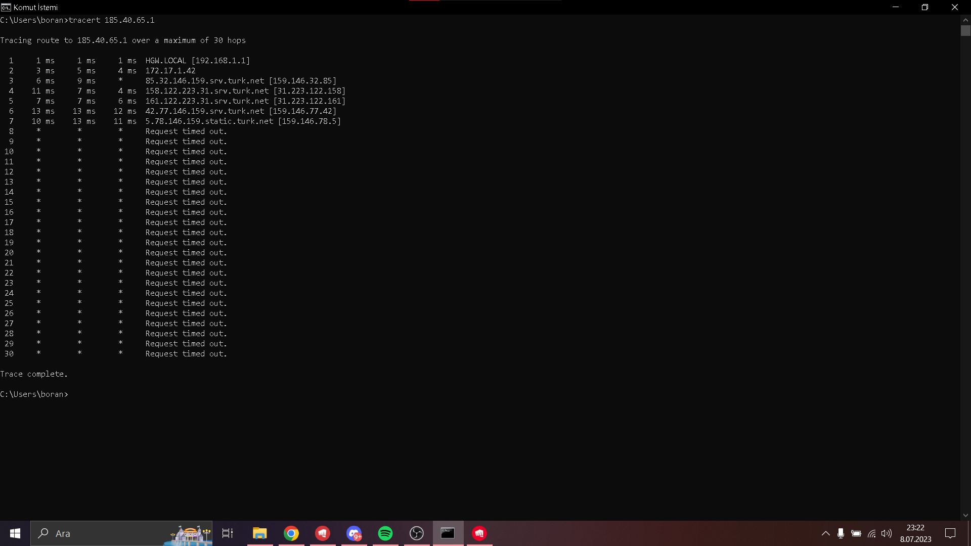

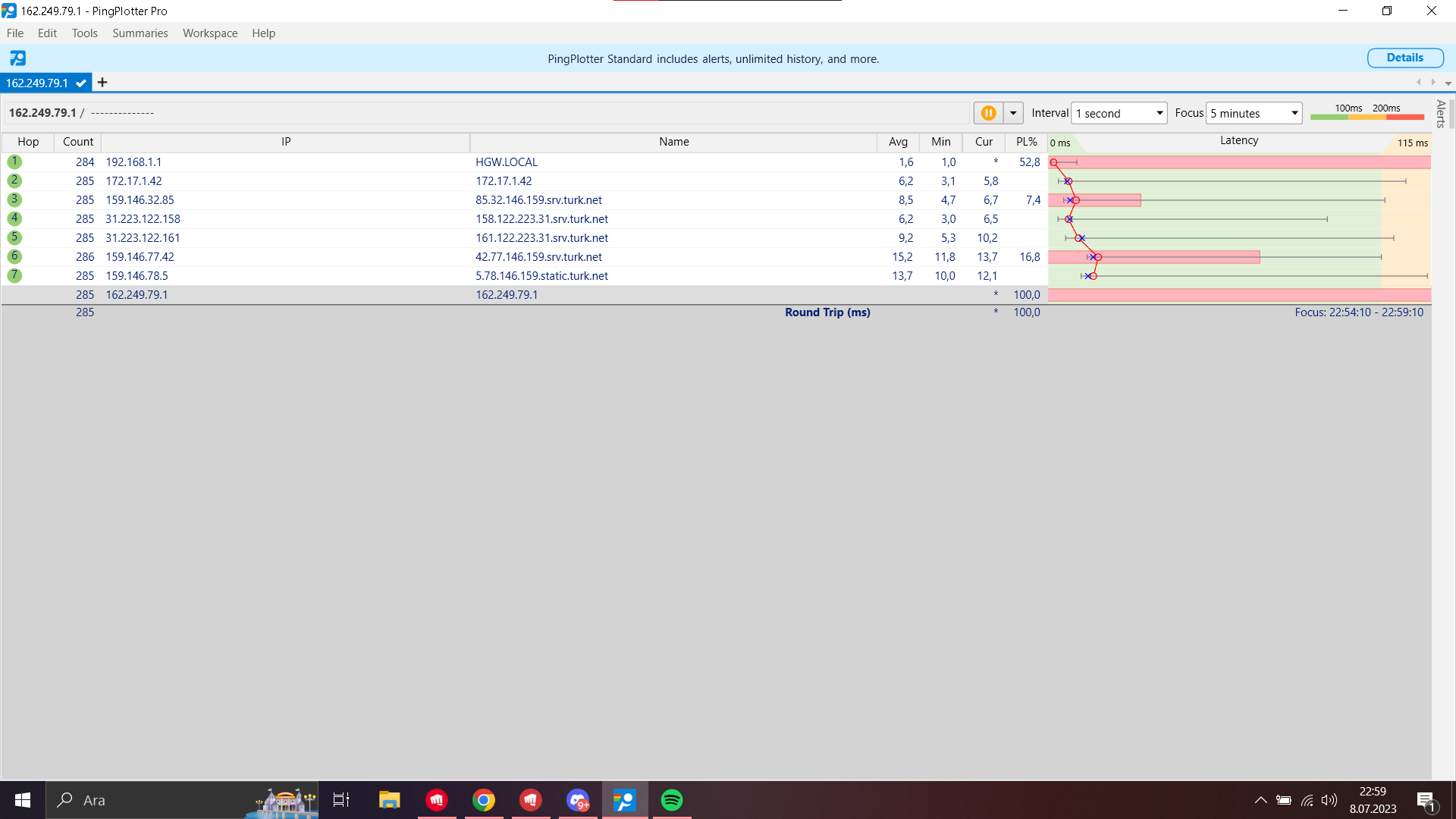

Bu da Valorant biletimde yardımcı olan arkadaşın verdiği sunucunun tracert testi...

Çok nadir %1 %2 oluyor onun dışında olmuyor denebilir hocam
O halde Pingplotter testindeki Packet loss değerlerini göz ardı edebilirsiniz. "Ping sorunu" derken ping sıçraması olarak algılıyorum. Bunun da hattın sıkıntısız olduğu bir senaryoda muhtemel nedeni ilk mesajda da belirtildiği gibi bufferbloat olabilir. Oyun oynadığınız sırada internette indirme veya yükleme yapılmadığına emin olun. Eğer arka planda wifi kullanılacaksa da, modem arayüzünden wifi hızınızı, internet hızınızın %70-80'ine karşılık gelecek mbps değerine sınırlandırın.(İşe yaramazsa daha da düşürün, Bufferbloat derecesi modemin performansına göre değişir.)

Göz ardı edebilirsiniz dememin sebebi program ile alakalı. Testte çıkan adresler her ICMP paketinde kullanılmayabiliyor. Mesela diyelim ki 10 paketin 6'sı 6. sıradaki sunucudan geçmeden fakat 4'ü ondan geçerek hedef sunucuya ulaşsın. Program o hop için PL değerini %60 olarak algılıyor. Halbuki 10 paketin hepsi de ulaşmış.
