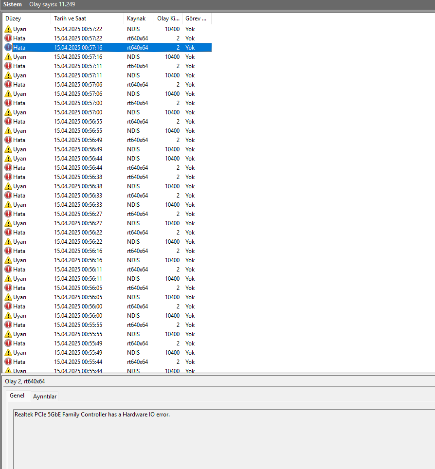

Merhaba. Bilgisayarımı kapatırken, yeniden başlatırken veya oyun oynarken bilgisayarımda tamamen donmalar yaşıyordum ilk başta anlayamadım araştırdığım her türlü çözümü denedim fakat olmadı. Sonrasında bu kapanmama ve donma sorunlarının Valorant'a her girdiğimde olduğunun tespitini yaptım yaklaşık 3 gün boyunca hiç girmedim bu süre zarfında bilgisayarımda bahsettiğim herhangi bir sorunla karşılaşmadım. Olay Görüntüleyicide fotoğraflarda olduğu gibi bu hata ile karşılaşıyorum ve oyun içerisinde de belli bir süre sonra Van 185 hatası alıyorum hiçbir şekilde çözüm bulamadım. Bu hata ile daha önce karşılaştınız mı veya çözümünü biliyor musunuz? Şimdiden yardımlarınız için teşekkürler.
Ek olarak tüm Driver'larım güncel ve sistemden yaptığım testlerde herhangi bir donanım sorunu ile karşılaşmadım.

Normal şartlarda Van 185 hatasının sebebi, hesaba birden fazla cihaz ile girildiği takdirde olur. Tüm yerlerden çıkış yapıldığına emin misin?
Evet, ilk başta eski bilgisayarımda da kurulu olduğu için oradan kaynaklı bir sorun olabileceğini düşündüm fakat çıkış yaptığımda değişen bir şey olmadı. Bu hatanın bu sorunla kaynaklı olduğunu düşünüyorum çünkü sadece Valorant'a girdiğimde bilgisayarım bu hale giriyor.
Bilgisayarında Discord yüklü mü? Yüklü ise GoodByeDpi uygulamasını silip dener misin?
Discord yüklü fakat yurtdışında yaşıyorum haliyle bu tarz uygulamalar kullanmıyorum.
RT640x64 kaynağı, ethernet sürücünün güncel olmadığını gösteriyor. Anakartın nedir?
MSI X870E Carbon. Realtek sitesinden gidip son sürümünü yükledim fakat hala bu sorun ile karşılaşıyorum. Araştırdığım kadarıyla bu MSI anakartlarla alakalı ve Vanguard'la bir uyumsuzluk olduğunu düşünüyorum çünkü dediğim gibi sadece Valorant'a girdiğimde bu sorunlar ile karşılaştım.
Kendi anakartım da MSI. pek bi uyumsuzluk sorunundan söz edemeyiz.
İndirip deneyeceğim geri dönüşüde sağlarım en yakın zamanda.
Tüm driverları yükledim fakat herhangi bir sonuç alamadım ama chipsetimi güncelleştirmiş oldum teşekkür ederim
Yani donanım sorunu olduğunu düşünmüyorum çünkü başka oyunlarda da bu sorunla karşılaşmam gerekirdi veya herhangi başka bir durumda emin değilim.
Vanguard'ı silmeyi denedin mi?
