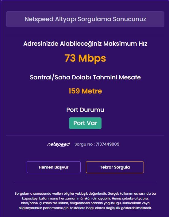

Merhaba,
Altyapı sorgulama yaptığımda sonuç bu şekilde çıkıyor.
Bulunduğum yer köy ve bu kadar yakın bir mesafede santral veya kutu yok. Türk Telekom'la görüştüğümde yukarıdaki hızları sağlayabileceklerini herhangi bir sıkıntı olmayacağını ısrarla ilettiler. Bende 35 Mbps pakete geçtim. Şu an modemde değerler bunlar.
159 metre mesafeye göre hat zayıflaması çok yüksek değil mi? Acaba mesafe bilgisi hatalı olabilir mi?

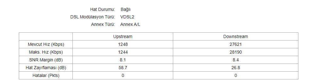

Eki Görüntüle 1403886
159 metreden normalde 70 mbps almaniz gerekir. Hat zayiflamaniz cok yuksek. Kablolari yenileyin.
