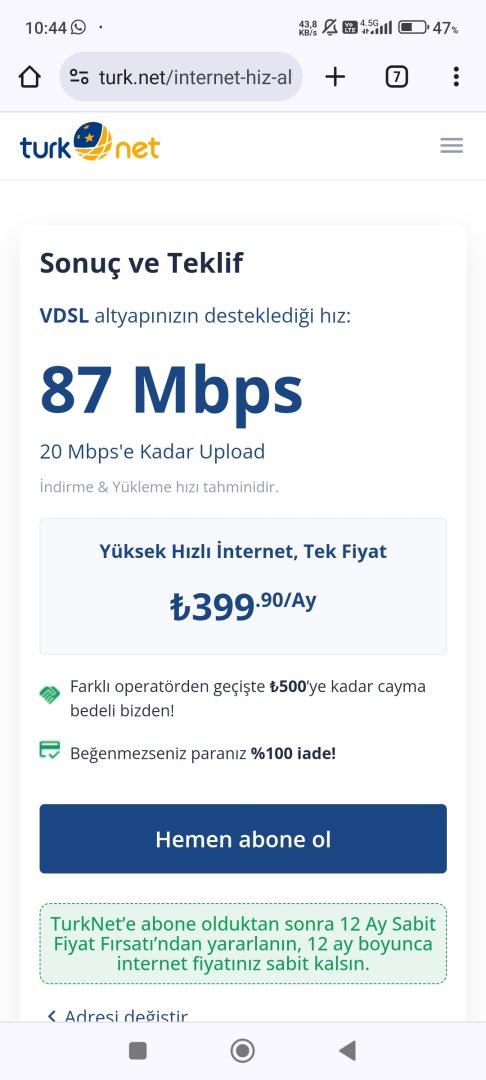

Turkcell Superonline kullanmaktayım. Bulunduğum adreste yaklaşık 15 yıldır eski bir altyapı bulunmakta. Trabzon şehrinin merkezinde yaşamama rağmen internetim sürekli kopmakta ve günümüz şartlarının çok altında bir internete sahibim. Ödediğim paranın hakkını alamıyorum. 15 yıl önce yaklaşık 8 yaşlarımdayken tarih tam net olmayabilir çocuktum, şu an da 23 yaşındayım, ADSL o zamanın şartlarına göre bir altyapı yapıldı ama güncellenmedi. Türkiye'nin tüm internet sağlayıcılarında altyapı testi yaptığımda en fazla 87Mbps hızı görmekteyim ve bu da VDSL, fiber altyapısı nasıl bağlattırırım? Köyümde bile 100 üzeri fiber internet bulunmakta ancak şehir merkezinde bu kadar kötü bir internet altyapısına 400 TL gibi bir miktar dudak uçuklatıcı fiyat. Ne yapabilirim?

Şu anda zaten VDSL kullanıyorum. Ancak fiber altyapı bulunmamakta.
