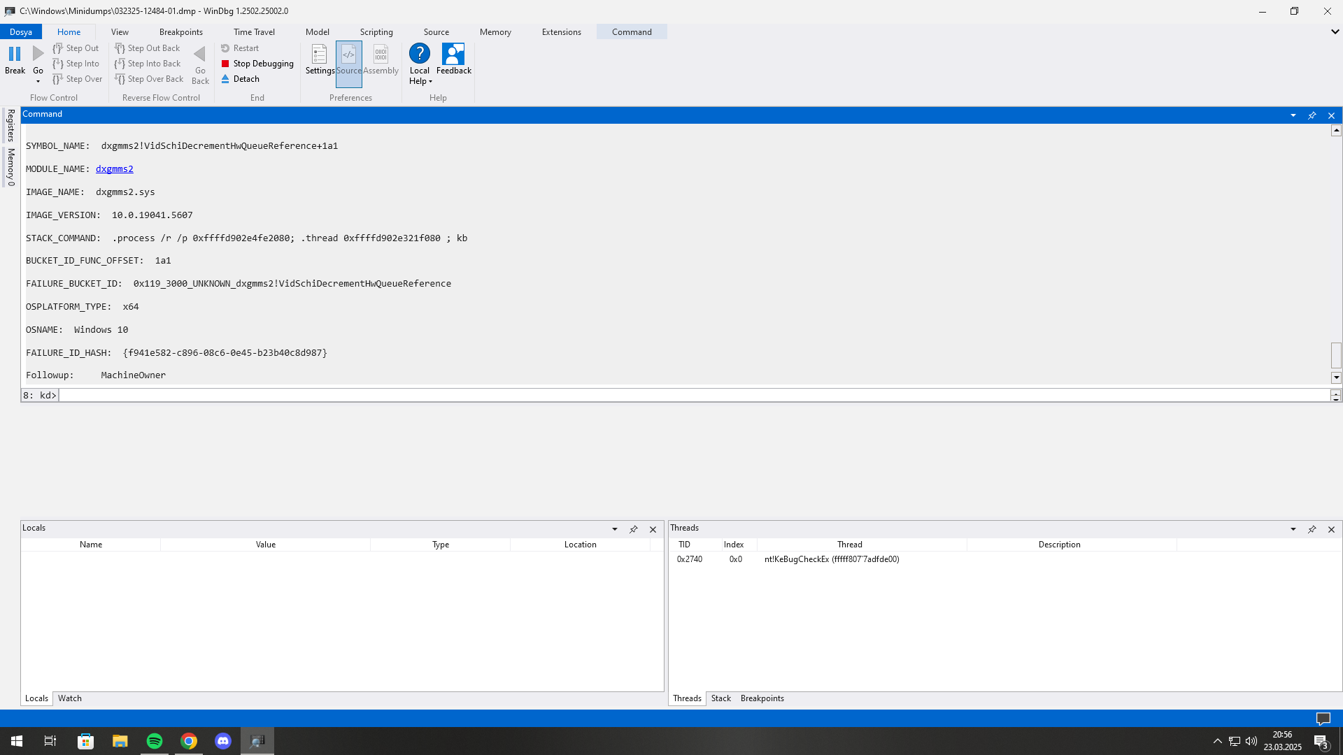

Sistemi yeni topladım, araştırdım danıştım ama sorunu bir türlü çözemedim. WinDbg ile baktım sanırım driver hatasından kaynaklı ama emin değilim, uzman ve hatayı okuyabilen kişiler bana yardımcı olursa çok sevinirim.

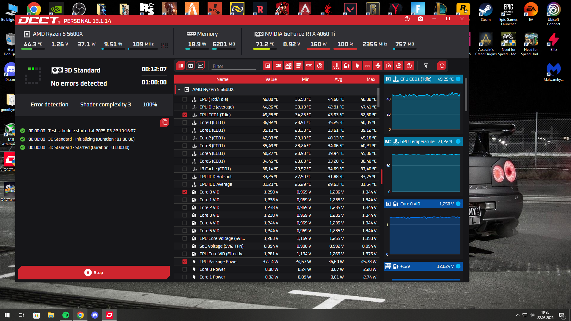

OCCT ile 10 dakika 3D Standart testi yapın. Error Detection enable olmalı.

10 dk yı geçti ama herhangi bir sorun yok içim rahat etmedi tekrar ddu ile silip yeniden yükledim driver ı nvidiaapp üzerinden.
devam ettirdim 30 dk oldu toplamda hala bir hata yok.
    1.019,7 KB · Görüntüleme: 22
Tamamdır hocam. Sürücüyü kaldırıp tekrar kurduysanız bu şekilde test edin. Sorun olursa bildirin.
Ettim hiçbir error vermedi hocam occt de bakalım yine mavi ekran hatası alırsam buradan bilgisini geçeceğim yeni dmp dosyaları ile

dxgmms2 hatası yazılım hatası diye biliyorum genelde.
