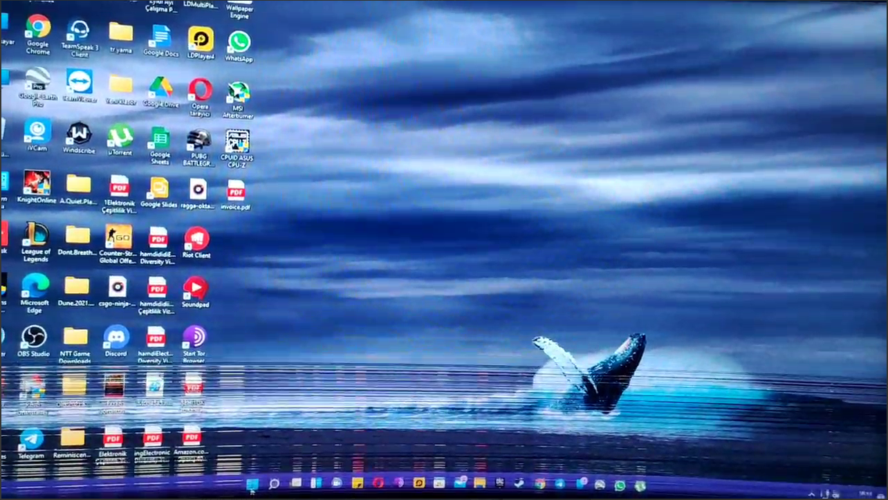

Merhaba arkadaşlar ViewSonic 144 Hz 1 ms olan CMD 2458 modelini kullanıyorum, ekran kartım RTX 2060, PC ilk açıldığında görseldeki gibi bir şelalenme söz konusu, 2 monitör kullanıyorum diğer monitör 60Hz onda herhangi bir sorun yok bu son zamanlarda başladı, monitörü başka bilgisayara taktım herhangi bir problem yok, bilgisayara başka 60Hz monitörler taktım herhangi bir problem yok ancak 144 Hz monitörüm ve PC bir araya geldiğinde ilk 10 dakika görseldeki gibi şelalenme oluyor acaba ekran kartı mı arızalıdır?

Hocam dua edin monitördedir sıkıntı ekran kartınızı koruyun
Vallahi hocam 18.02.2023'e kadar garantisi devam ediyor ama korktum biraz açıkçası bilen arkadaşlar umarım fikir üretebilir veya başka testler yapmamı önerebilir.
Acaba sıkıntı kabloda olabilir mi hocam? Aynı kablo ile mi denediniz bütün testleri?
Hocam bu monitörler kronik sorunlu garanti konusuna güvenmeyin ben farklı sebepten gönderdim hoparlör çalışıyor yazıp geri gönderdiler.
VX2758-2KP-mhd' de de vardı bu sorun, sarı renklerde flickering yapıyordu. Belki bunda da olabilir ama farklı bilgisayarlarda olmaması kafamı kurcalıyor.
Farklı kablolarda denedim sonuç yine aynı hocam, elimde 1 masaüstü, bir laptop, 3 monitör(1'i görseldeki 144 Hz olan diğerleri 60 Hz) ve 1 TV var, neredeyse bütün kombinasyonları yaptım sadece sorun 144 Hz ve masaüstü PC olduğunda oluyor, ayrıca elimde 1 DVI ve 2 HDMI kablo var sonuç değişmedi yine aynı şelalenme oluyor ilk açılışta 10 dk boyunca.
Ayrıca 10dk geçtikten sonra düzeliyor ve PC veya monitörden elektrik kesmediğin sürece en ufak bir problem olmuyor(yeniden başlatma yaptığında veya kapatıp tekrar açtığında sorun yaşamıyorum ancak PC 2 saat vb sürelerde kapalı kaldığında yine sorun oluşuyor)
Monitörün panelinde hata olduğunu düşünüyorum. Başka bir monitör ile deneyebilseniz netleşebilir .
Edit : Okumamışım başka monitörde problem olmuyorsa monitörün panelinde sorun vardır. Değişmesi gerekir . Ekran kartından oldugunu düşünmüyorum ama oladabilir.
Monitörün panelinde hata olduğunu düşünüyorum. Başka bir monitör ile deneyebilseniz netleşebilir.
TV ile denedim, herhangi bir sorun yok zaten halihazırda 2 monitör kullanıyorum, 2. monitörümdede sorun yok, HDMI girişlerini vsde değiştirdim ancak 2. monitörümde herhangi bir sorun yok ama bu görseldeki hep bunu yapmaya başladı.
Bende sizin gibi düşünüyorum hocam ancak beni korkutan şey şu oldu, monitörü laptopa taktım hiçbir şelalenme olmadı.
Hocam laptopa takmadan önce pcde hata aldıgınız anda mı laptopa taktınız ?
