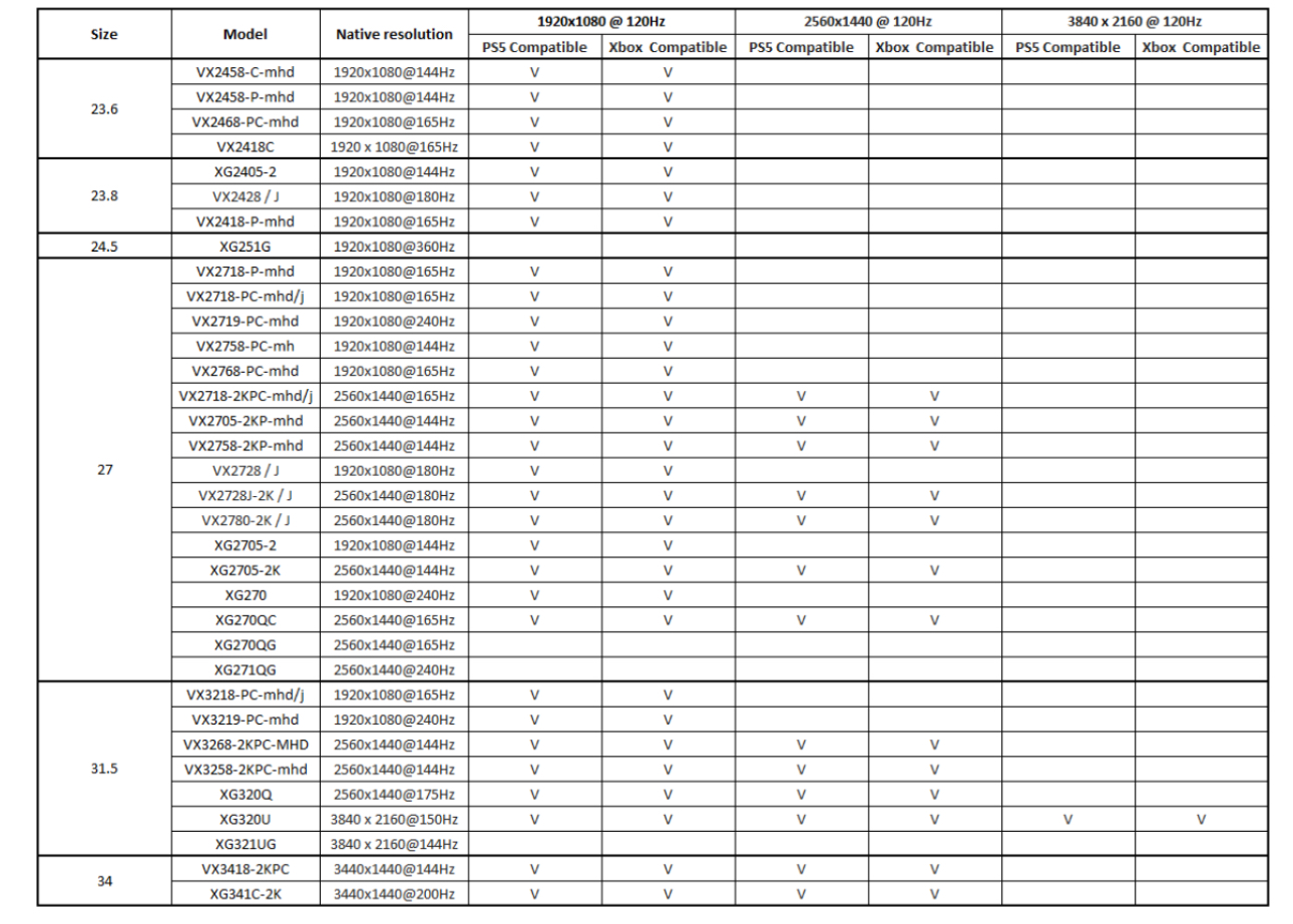

Bir de kendi sitelerin de uyumlu olarak gözüküyor.
Bizim model en alt kısım da.

Ben teşekkür ederim bunu denemedim hayır sence alalım mı ne yapalım bu attığın zımbırtıdan yorumlarda deneyip yine alamayanlar var yanlış görmediysem.
