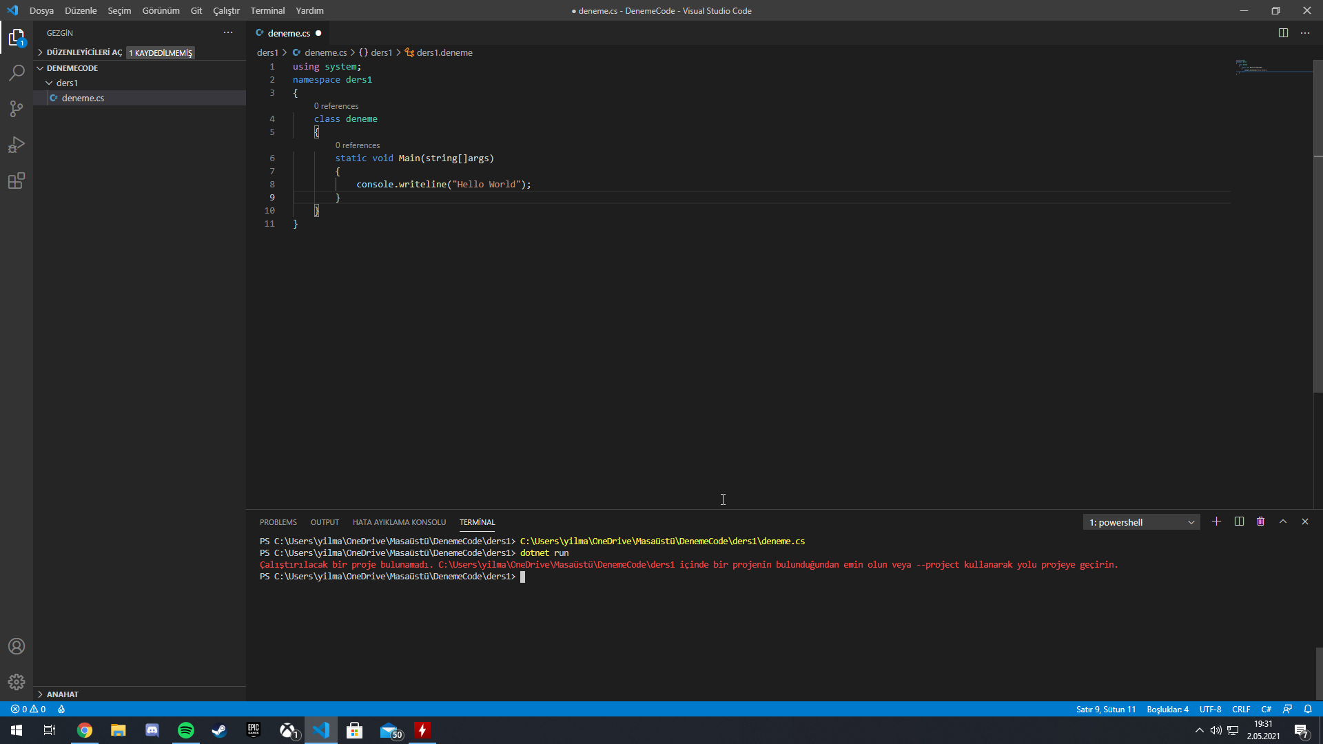

Merhaba, VS Code'a yeni geçtim. İzlediğim videolarda terminal üzerinden "dotnet run" yazıp kodu çalıştırıyorlar fakat ben yazdığımda ekteki gibi hata alıyorum. Nasıl düzeltebilirim?

Bir proje sadece bir kaynak dosyasından oluşmuyor.
Bash:
dotnet new console
Komutunu girerek yeni bir konsol projesi generate edebilirsiniz. Ya da dotnet-script projesini kullanarak düz bir .cs dosyasını çalıştırabilirsin:
Bash:
dotnet tool install -g dotnet-script
Bash:
dotnet script deneme.cs
Ayrıca kodunuz çalıştırdığınızda hata vericektir büyük-küçük harf hataları yapmışsınız.
Şununla değiştirin:
C#:
using System;
namespace ders1
   class deneme
     static void Main(string[] args)
       Console.WriteLine("Hello World");

Teşekkür ederim çalıştırdım.
