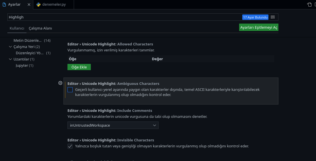

Çözüm
Arkadaşlar yanılıyorsunuz, bu bir özellik,
Birbirine benzeyen unicode karakterler gözden kaçmasın diye geliştirildi.
Burada özelliği ilk tanıttıkları videoyu görebilirsin
Ayarlar>Editor>Unicode Highligh kısmından kapatabilirsin

Kodun çalışmayacağını söylemişsin ondan bahsediyordum :).
İçime sinmedi kısa açıklamam biraz daha net açıklayayım:
Bu uyarı editor tarafında veriliyor. Kod seviyesine inilmeden yani. Bu uyarının geliştirilme sebebi yıllardır dalga geçilen;
";" ve ";"(U+037E) karakterlerinin farkının gözle görülememesi.
Bu ve bu gibi birbirine benzeyen pek çok karakter programcılar tarafından karıştırılmasın diye böyle bir geliştirilme yapılmış.
";" Ve ";"(U+037E) karakterlerinin farkının gözle görülememesi.
