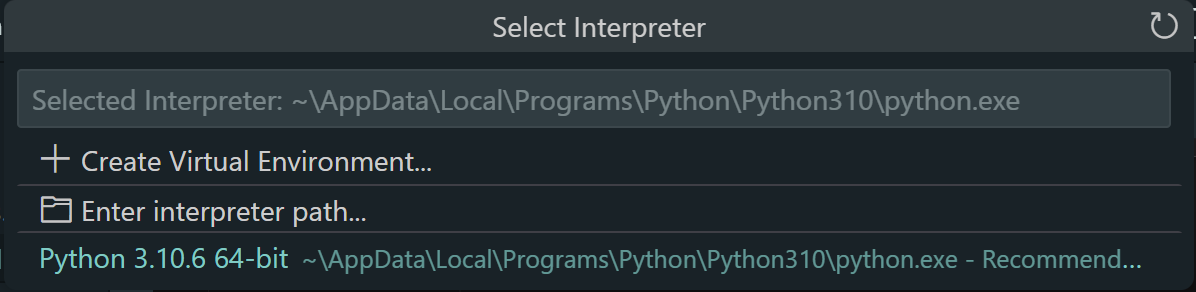

Muhtemelen VS Code seçili interpreter yanlış. VS Code'da sol altta ayarlar butonu var. Ona tıklayıp "Command Palette" seçin. Sonra arama butonuna "Python: Select Interpreter" yazın. Bir liste çıkmış olması gerekiyor, oradan Python'un cihazınızda kurulu olduğu dizini seçin.
Örneğin benim durumumda en altta yer alan dizin seçili.
