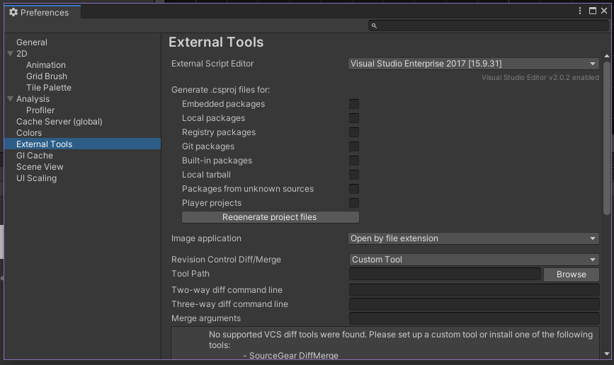

Preferences > External Tools içerisinden External Script Editor'ü kullanmak istediğiniz IDE/Editörü seçin.
Visual Studio içerisinden de "Unity ile Oyun Geliştirme"nin indirilmiş olması gerekiyor.
Eki Görüntüle 868337

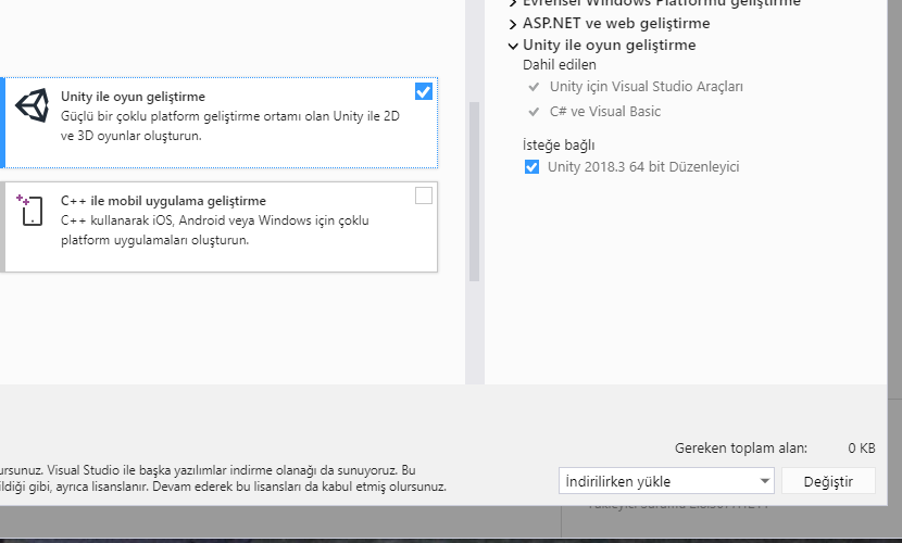

Hocam indirdim fakat installer kısmının nasıl olması gerekiyor ? Yani ben unity ile oyun geliştirmeyi sectiğimde sağ altta 0 KB yazıyor normal olarak zaten öyle olması gerek değil mi ?
Hocam indirdim fakat installer kısmının nasıl olması gerekiyor ? Yani ben unity ile oyun geliştirmeyi seçtiğimde sağ altta 0 KB yazıyor normal olarak zaten öyle olması gerek değil mi ?
Eğer önceden indirmişseniz fazladan indirmeye gerek duymadığı için 0 KB yazması normal.
Üzerinde tik varsa yüklü demektir.
Evet işte orda zaten otomatik tamamlama yapmıyor. Örn Debug.Log("hi") gibi bir şey yazdığımda çalışıyor fakat rengi değişmiyor.
