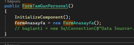

Arkadaşlar merhaba, Bilgisayar Programcılığı öğrencisiyim ve bir tane projem var. Şuan için 1 tane anasayfa formu olmak üzere toplam 5 tane formdan oluşan bir projem var. Sorunumun neyden kaynaklandığını buldum fakat bir türlü çözüme kavuşturamadım. Sorunum:
Anasayfa formumun FormClosed eventinde "Programı kapatmak istediğinize emin misiniz?" sorusu çıkan şıklı bir MessageBox oluşturdum. Eğer programı çalıştırır çalıştırmaz çıkış yapmaya çalışırsam sıfır sıkıntı bir şekilde tek seferde programı kapatabiliyorum fakat eğer programı açtıktan sonra başka bir forma geçiş yaparsam sonra o formu kapatıp Anasayfa formuma geçiş yapıp programı kapatmaya çalıştığımda açılmış olan form sayısı kadar döngüye giriyor MessageBox ekranı. Yani burada eğer yanılmıyorsam diğer formlar, Anasayfamın FormClosed eventini tekrar tekrar tetikliyor bu yüzden de döngüye giriyor. Sorunun bu olduğunu düşünüyorum fakat bir türlü sorunumu çözüme kavuşturamadım. Şunu da ekleyeyim: Diğer formlarımın FormClosed Eventsleri şu şekilde; diğer formlarımı kapatınca Anasayfa formumun açılmasını istiyorum. O yüzden buna uygun olacak şekilde kodlamaya çalıştım.
Anasayfa formum hariç diğer formlarımın FormClosed Eventsleri:
C#:
        private void FormTamGunPersonel_FormClosed(object sender, FormClosedEventArgs e)
            this.Hide();
            formAnasayfa.ShowDialog();
Normalde formAnasayfa.Show(); şeklinde kullanıyordum fakat sorunumu çözmek için chatGPT'den yardım aldığım sırada chatGPT bu şekilde düzeltmişti o yüzden bu şekilde kaldı. Burada kullanmış olduğum "this.Hide();" kodu yüzünden bu sorunla karşılaştığımı düşünüyorum. Sonuçta bu kod mevcut formu sadece gizliyor, kapatmıyor diye biliyorum. Kapatmak için nasıl bir kod kullanmam gerekiyor onu da bilmiyorum. "this.Close();" denedim fakat yine aynı sorunla karşılaştım. "Application.Exit();" yazsam zaten bu direkt programı kapatmak için kullanılan bir kod bunu istemiyorum.

Problem bundan kaynaklanıyor. Sürekli yeni bir ana sayfa başlatıyorsun. Dolayısıyla diğer ana sayfalar gizlide kalmış oluyor. Çözüm basit, ana sayfayı ya açık formlardan getireceksin, yada dilin özelliklerinden yararlanacaksın.
C# bir OOP dil. Object Oriented Programming (Nesne yönelimli programlama) dili. Bu dilin sahip olduğu özelliklerden biri ise farkında olmadan kullandığın constructorlar. Constructor'da FormAnasayfa'yı parametre olarak alırsan, daha sonrasında çağırmak istediğinde mevcut tek örneğini çağırmış olacaksın, kopyasını değil.
Ek olarak açık formları da böyle getiriyorsun;
