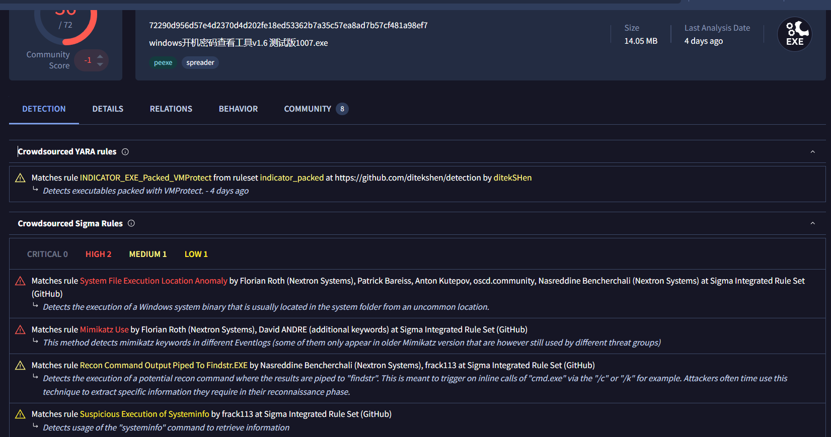

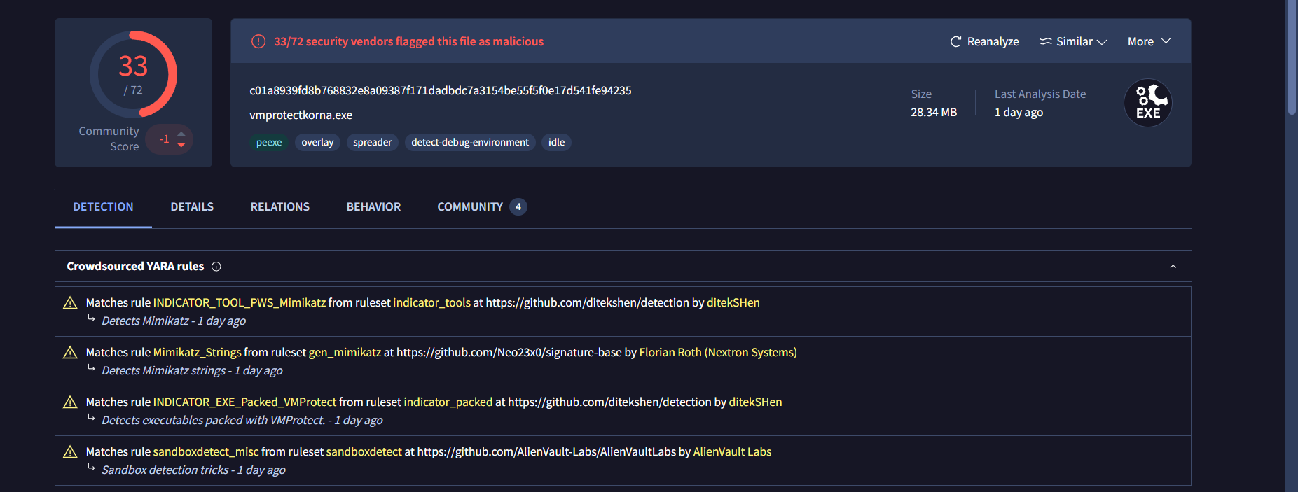

Artık dinamik olmadan unpack edebiliyorum ben. Çok kolay iş.
Unpack edilmemiş hali: VirusTotal Unpack edilmiş hali: VirusTotal
Unpack edilmiş halinde Mimikatz diyor. Fakat edilmemiş halini sadece dinamikte görebiliyoruz.
Eki Görüntüle 2560526
Unpack edilmiş halinde Mimikatz diyor. Fakat edilmemiş halini sadece dinamikte görebiliyoruz.Eki Görüntüle 2560527

Verdigin bilgiler dogru degil. Unpack islemi kullanilan ayardan ayara, minor versiyon bile olsa versiyondan versiyona ve eger vmprotect’in kaynak kodlari sizmadiysa analiz edilen dosyadan dosyaya degisiklik gosterir. SS olarak ekledigin exe son surum VMP ile korunmayi gec son iki yilda yayinlanan herhangi bir VMP korumasini bile kullanmiyor. Boyle garip bir ozguvenle en guncel surumun kolayca unpack edilebildigini iddia etmen cok garip acikcasi. “Unpack” ne anlama geldigini bildiginden emin misin? Guncel versiyonlari flaglemek kolay ama unpack inanilmaz derecede zor ve hala public olarak bilinen bir yontemi yok.
Daha güncel örneklerde denedim ve aynı sonuç, virüs olduğunu algılıyordu imzalar. Kafanda imkansız diye kurmuşsun ama değil. Unpack ettikten sonra kaynak kodu gözüküyor rahatça. Kendi yaptığım antivirüste bu unpack yöntemi var. Her şeye imkansız diyerek ilerleyemezsin. Karşında Nuitka'yı bile çözmüş birisi var.
