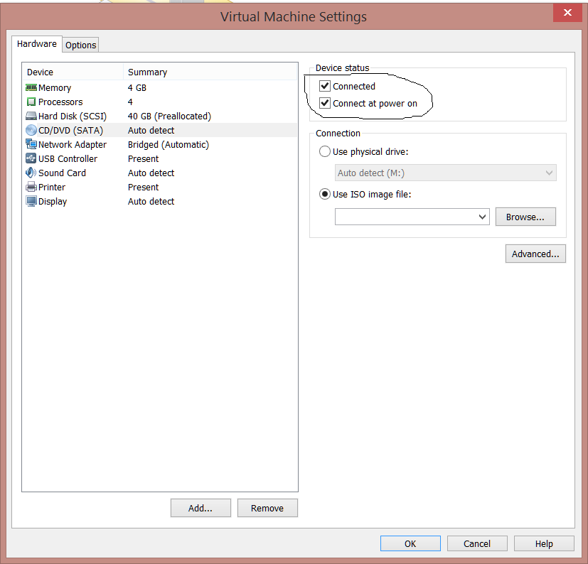

VM ayarlarında işaretli kısımlar seçili mi?

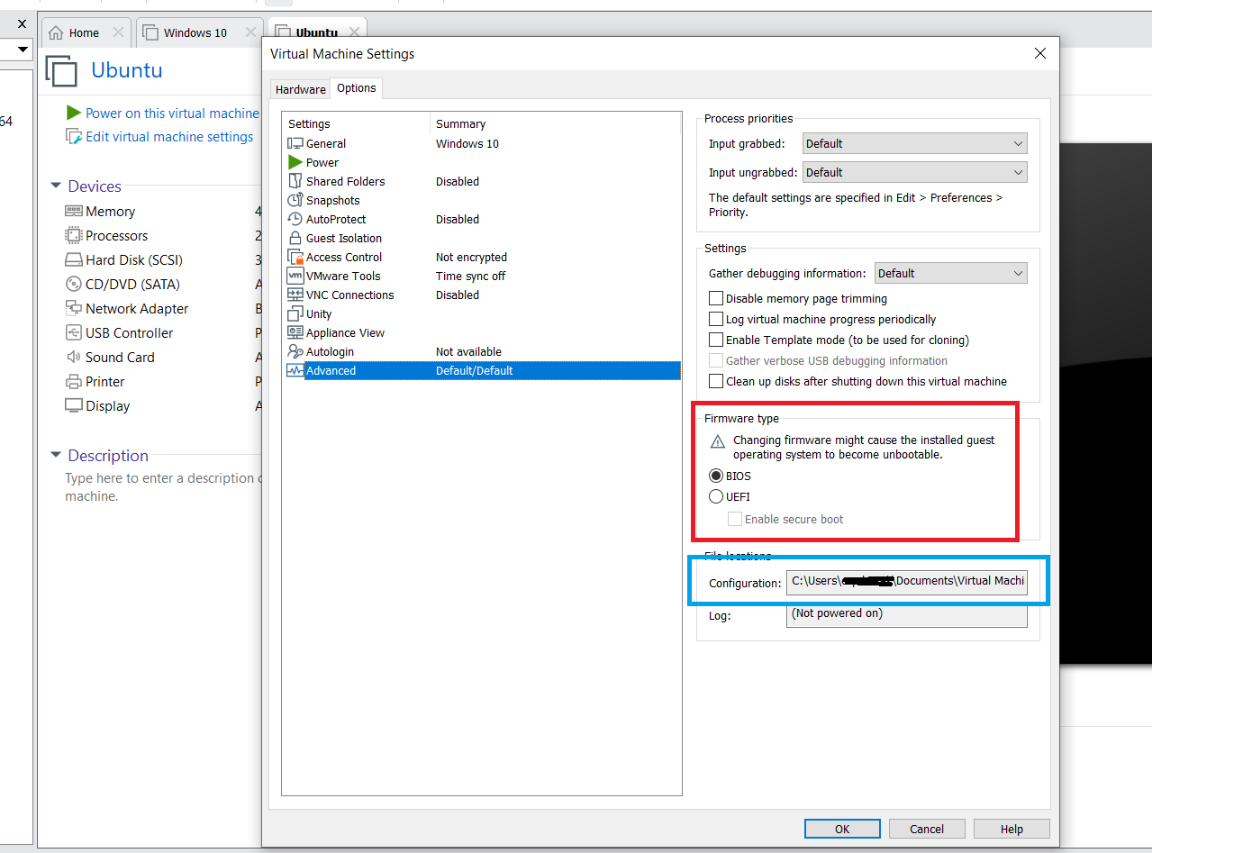

İlk olarak görselde mavi olarak işaretlediğim alandaki dosyaları kontrol edin. Disk dosyaları var ise kırmızı ile işaretli "Firmware Type" kısmını bi kontrol edin.

Ayarlarım aynı bu ekran görüntüsünde ki gibi. Ama hala açılmıyor

CD/DVD(IDE) yazısı var (SATA) yazmıyor yani. Device Statusde de "Connected" işaretine tik atamıyorum.

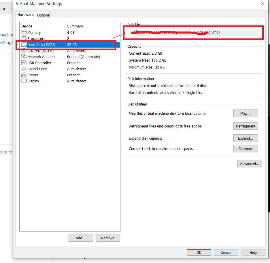

Burayı da kontrol edebilir misin hdd ekli olarak görünüp sağ taraftaki konumda da vmdk dosyası olup olmadığını kontrol edebilir misin.

HDD ekli ama diğer dediğiniz Vmdk'yı bulamadım hocam.
Vmdk dosyası kurulu makinenın diskinin dosyalarını içerdiği dosya onun üzerinden çalışıyor işletim sistemi ve içerisindeki dosyalar. Dosya bir şekilde silinmiş ya da farklı yere taşınmış eğer bulabilirsen o dosyayı o klasöre koyup çalıştırabilirsin maalesef bulamaz isen tekrar kurman gerekecek.
