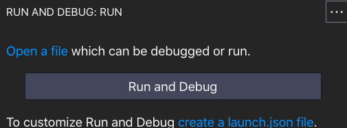

Nasıl oluşturulacağını da sormuşsun, Run And Debug yaptığın sırada orada bir yazı çıkar oluştur diye, kendi bilgisayarımda değilim ama bulduğum bir görselde burada.
Create a launch.json file diyerek oluşturabilirsin.

Nasıl oluşturulacağını da sormuşsun, Run And Debug yaptığın sırada orada bir yazı çıkar oluştur diye, kendi bilgisayarımda değilim ama bulduğum bir görselde burada. Eki Görüntüle 1945743
