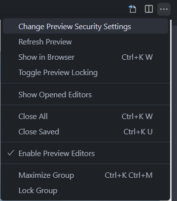

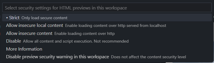

İlginçtir ki ben yaşadığınız sorunu üretemedim. Üç noktalı menüden "Change Preview Security Settings"e basıp ardından kendinize uygun seçeneği seçebilir misiniz?
Tahminimce "Strict"in hemen altındaki seçenek yeterli olacaktır.
'Strict'in hemen altındaki, hatta onun altındakini, onun da altındaki tüm seçenekleri seçip VS Code'u yeniden başlattım. Maalesef değişen bir şey olmadı. :)
