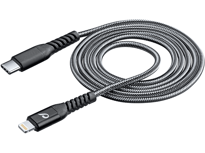

Son olarak hangi kabloyu nereden aldığınızı öğrenebilir miyim?
MediaMarkt'tan aldım.
Cihazım iPhone 15 Pro olduğu için Type-C modelini aldım. Kabloyu uzun alma sebebimse kırılmaları önlemek ve konforlu kullanım sağlamaktı. Kablonun fazlasını vitese doladım. Lazım olunca telefonu çekerek kabloyu uzatıyorum pratik oluyor.
