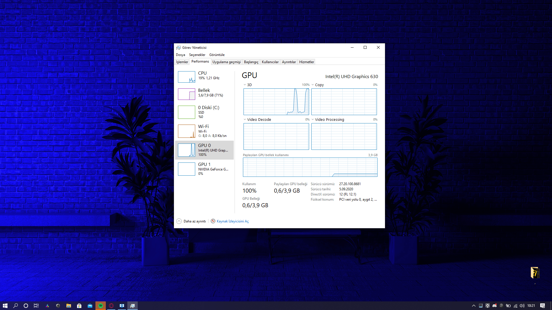

Arkadaş Wallpaper Engine programını satın aldım lakin laptopumda sıkıntı çıkartıyor. Çok kasma yapıyor. PC'de hiçbir sıkıntı yok. Sistem özelliklerindede sıkıntı yok.
Ama GPU 0 Wallpaper Engine'yi açtığımda böyle uçuk rakamlara çıkıyor ve bu da kasma yapıyor. Bunu nasıl ekran kartına geçirebilirim?
Sistem özellikleri; i5 9300H GTX 1650 8 GB RAM 256 GB M.2 SSD.
Eki Görüntüle 706990

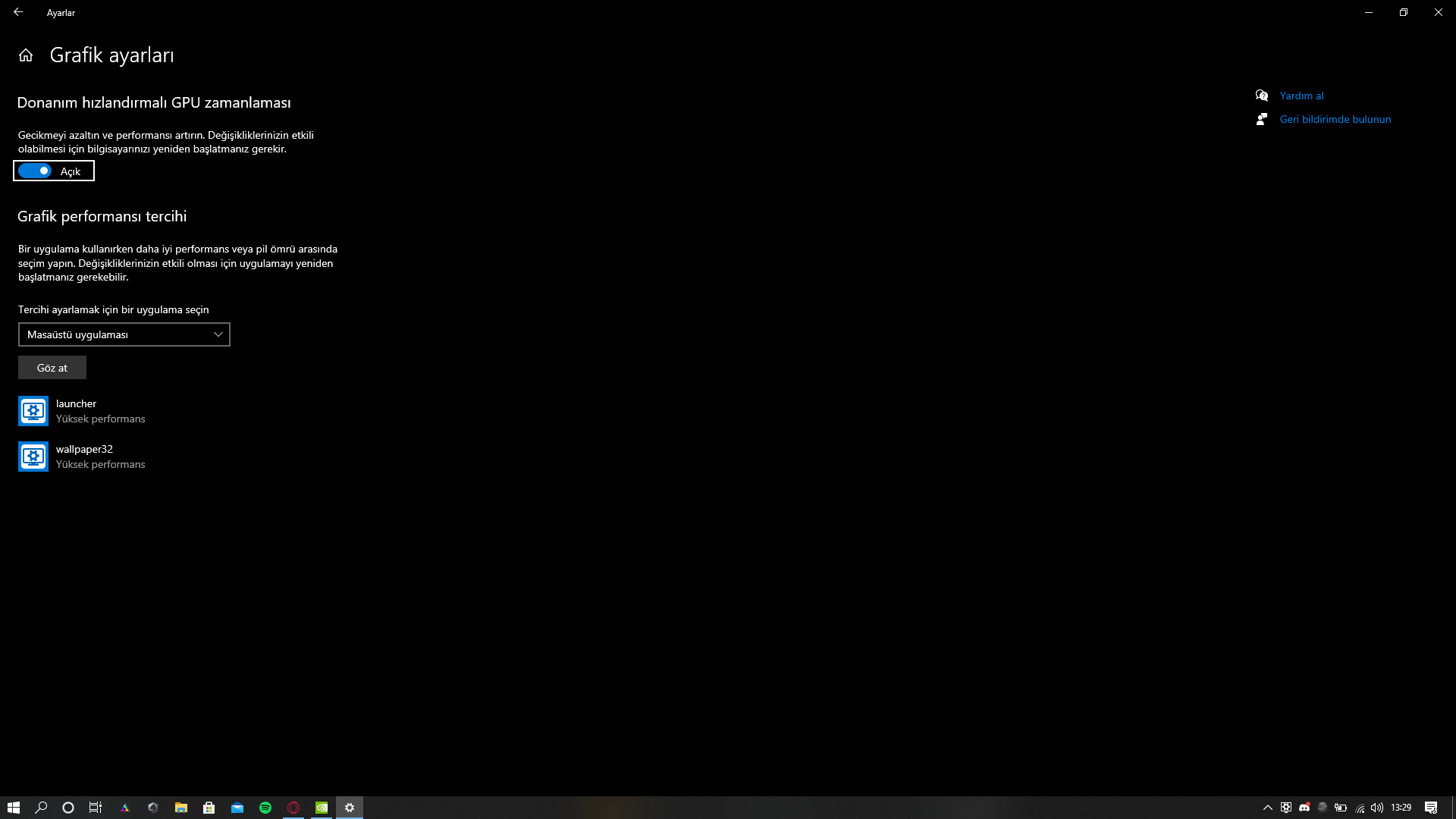

Nvidia denetim masasında yüksek performanslı nvidia işlemcisi seçeneğini seçip uygularsanız sorun çözülecektir. Youtube da nvidia denetim masası ekran kartı seçimi yazarsanız göreceksiniz.
Sanırım yeni Windows güncellemeleriyle artık Nvidia Denetim Masası'ndan ekran kartı seçilemiyor. Windows Search'e "Grafik Ayarları" yazıp çıkan kısımda ayarlama yapabilirsiniz.
