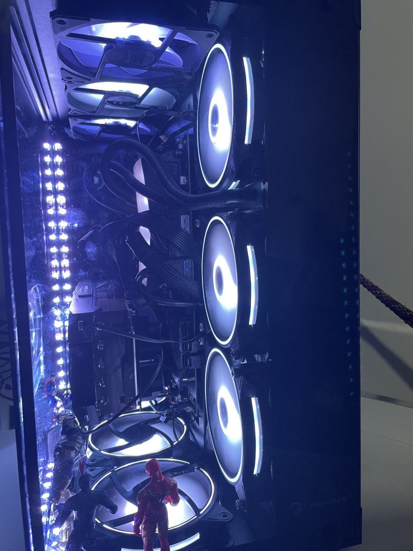

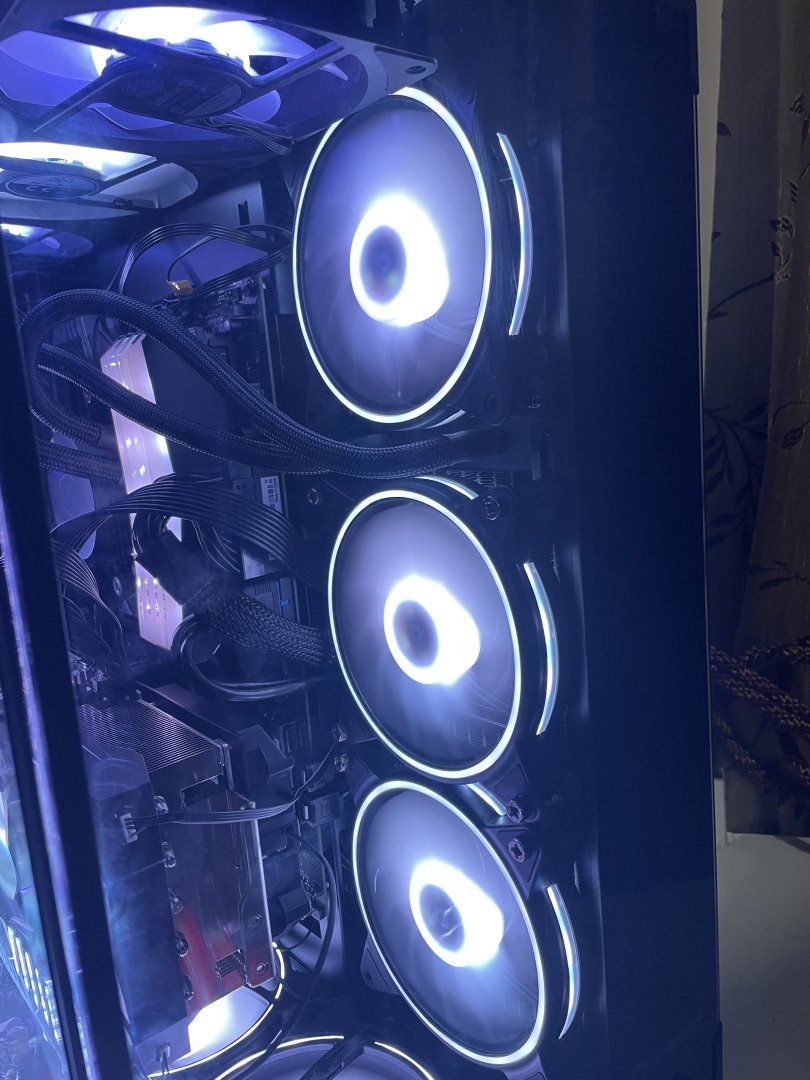

GP WarCry kasam var. Cetvelle ölçmeye çalıştım. Yeterli alan var gibi ama emin de olamadım. Tam bilgi sahibi olan vardır diye soruyorum: Arctic Liquid Freezer II - 360 üst panele sığar mı? Sığmazsa RGB modelini alıp yan tarafa takacağım. Yana sığacağından eminim. Bütçe sınırım yok. Yapmışken tam yapacağım. Şu anki sıvı soğutmamla boşta 54 derece alıyorum R5 5600X işlemcide. Cooler Master Masterliquid M.240L sıvı soğutmam var.

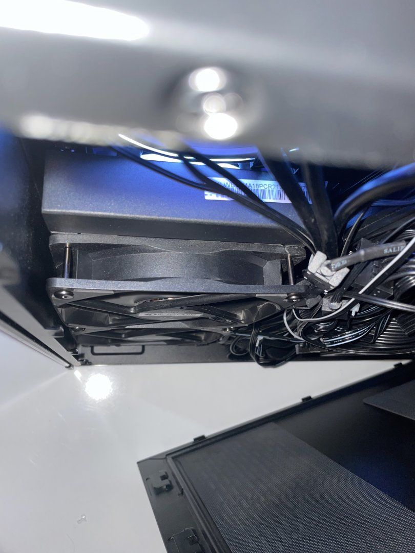

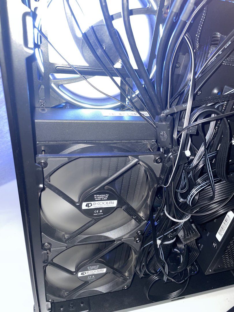

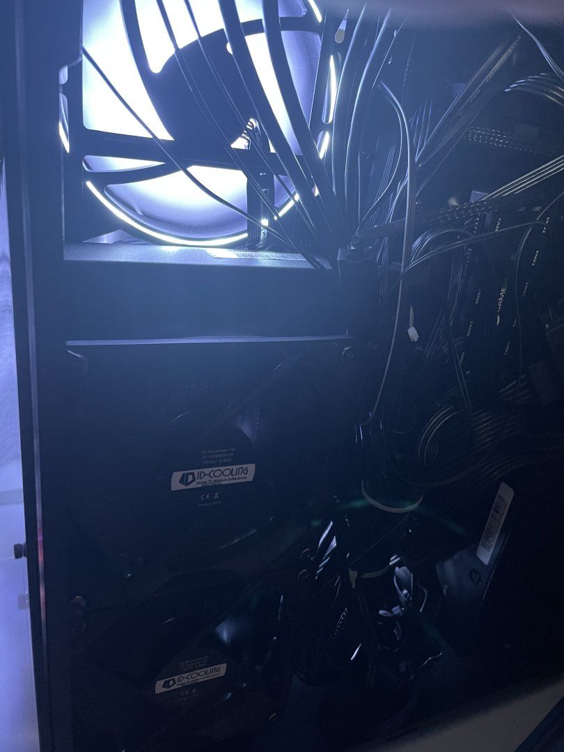

Burada kasamın fotoğrafları var. Nasıl montajladığımı görebilirsiniz. Blok arkada kalıyor, fanlar önde. Bloğun arkasında ek 2 fan daha var 85 CFM gücünde.

Acaba LF kullanan arkadaş radyatörü yanda öne mi taktı arkaya mı ben arkaya takıldığında sığacağına inanıyorum fazlasıyla ama boruları belki sorun çıkartır diye düşündüm ancak 3 fan takınca bile 2 parmak mesafe kalıyor boşta daha ne kadar büyük olabilir ki. kusura bakmayın çok aklıma takılan bir sıvı soğutma da
Öne bağlamış sanırım çok önde duruyor gibi geldi benim çözüm yöntemim şöyle

Gamepower Warcry ve Galahad 360 kullanıyorum. Üste zor sığdırdım ve anakartla arasında 2 cm fark var. Arctic LF 2 360'in radyatörü çok daha kalın üste takmaya çalışsam anakartla temas ederdi diye düşünüyorum.
