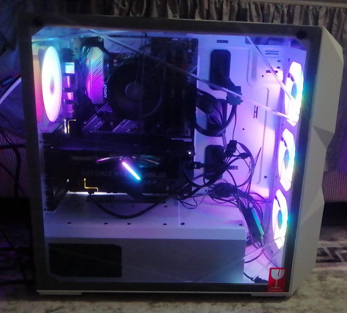

Merhabalar. Geçtiğimiz günlerde sistemimde birtakım değişimler yapmıştım. Bunlardan birisi de kasaydı. Kullanmış olduğum Gamepower WarCry kasa, 6 fanına rağmen yeterli soğutmayı sağlayamıyordu. Bu durum pek de şaşırtıcı değildi benim açımdan. Vaktinde hazır sistemde mecburi olarak alsam da mümkün olduğunda değiştirmeyi planlıyordum ve bu değişimi sağladım. 3 ay kullanıp, içerisindeki dahili 650W PSU ile beraber 1000 TL gibi bir fiyata sattığım o kasa yerine TD 500 Mesh + High Power 750W Performance GD ikilisine geçtim. Performans olarak ciddi farklar mevcut. Bu incelemede sadece kasa üzerinde duracağım. Yakın bir zamanda PSU ve monitör değişimimdeki deneyimlerimi de aktarmaya çalışacağım. Bir görselin ardından yavaştan incelemeye geçmek istiyorum.
Eki Görüntüle 772143
Sıcaklık değerleri:
Bu noktada kasanın mesh yapısı büyük önem arz ediyor. Kasa alırken görüntü yerine buna önem vermek gerek. Fan sayısı bile hava akışı güzel bir kasada arka planda kalıyor.
Ben 4 fanlı olarak kullanıyorum. Egzoz fanın da en azından birkaç derece fark ettirdiğini düşünmekle beraber 3 fanlı modelinin de alınabileceği kanaatindeyim. 3 fanlı olarak alacak arkadaşlar önden 1 fanı egzoz olarak kullanarak nasıl daha verimli olduğunu test edebilirler.
Eski kasama nazaran daha yüksek hızda kullandığım işlemcimde boşta 10; yükte 15 derecelik düşüşler yaşadım. 3.8GHz-1.1V ile 85 dereceleri gördüğüm Prime95 testinde 4.1GHz-1.2V ile 70 derece üzerine çıkmadım. Stok fanla elde ettiğim bu değerlerin, kasanın soğutma performansı ile doğrudan ilişkili olduğu aşikâr.
Ekran kartımda ise boşta ve yükte yaklaşık 10 derecelik bir düşüş var. Önceden sürekli yüksek hızda çalıştırırken; artık "silent mode" kullandığımı da belirtmeliyim.

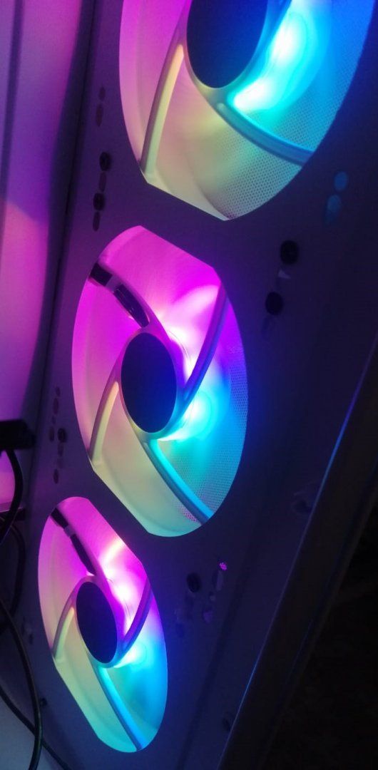

Kasada 7x120mm; 1x120mm+4x140Mm'lik fan desteği mevcut. Sıvı soğutma kullanacak arkadaşlar için de tepe ve önde maksimum 360; arkada da 120Mm'lik bir radyatör alanı mevcut.
Kasaya dahili olarak gelen 120Mm'lik ARGB 4 fan için biraz sesli çalıştığını söylemeliyim. Bunu biraz açmak gerekirse: DC olduklarından dolayı minimum %60 hızda, yaklaşık olarak 800 RPM ile çalışıyorlar. Bu hızda pek ses olmasa da yüksek değerlere çıkıldığında sesi duymak mümkün. Ben masanın altında kullandığım halde 1200 RPM değerlerinde kulaklık takmadığım zaman ses alıyorum. Fanlarda bir sorun olduğundan değil; DB değerleri yüksek olduğundan. Onunla ilgili bir tablo görmüştüm. Şu an bulamadım fakat bulduğum zaman ekleyeceğim.
Yukarıda bahsettiğim durum benim açımdan çok da önemsenmeyecek düzeyde. Performans daha önemli.

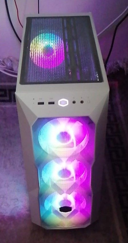

Fanları anakartımdan kontrol edebilirdim fakat aydınlatmaya çok önem vermediğim ve genelde kapalı tuttuğum için kasanın "reset" tuşunu kontrolcünün "Switch" tuşuyla eşleştirdim. Kontrolü bu şekilde sağlıyorum.

Kablolama ise biraz el becerisine, planlamaya dayanıyor. Ortadaki HDD yuvaları çıkarıldığında tam olarak 3'e bölünmüş, büyük bir alanla karşılaşıyoruz. Bu epey kolaylık sağlayan bir durum.
Benim planım arkada PSU'dan çıkan kabloları; ortada donanım bağlantılarını; önde de fan bağlantılarını düzenlemekti. Buna göre ilerledim ve düzgün bir kablolama yaptığıma inanıyorum, en azından ilk sefer için. Burada beni zorlayan nokta güç kaynağımın 24 PIN kablosunun bir nebze kısa olmasıydı ancak ona da bir çözüm buldum.

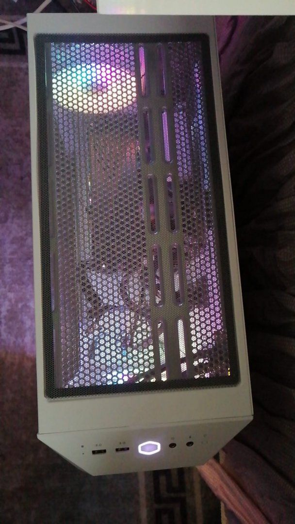

Ayrı bir başlık yerine genel haliyle bazı şeylerin üzerinden geçmek istiyorum. Kasa Mini ITX, Micro ATX, ATX, SSI CEB, E-ATX türünden anakartları destekliyor. 4x2, 5" ve 2x3, 5" boyutunda disk desteği mevcut. Bir tarafı kristalize temperli cam, bir tarafı sürgülü çelik plakadan oluşurken ön tarafında çıkarılıp yıkanılabilen elmas kesim bir mesh panel bulunuyor. Üst kısımda 2 adet USB 3.0 portu, 1 adet hoparlör ve bir adet de mikrofon girişi bulunuyor.
