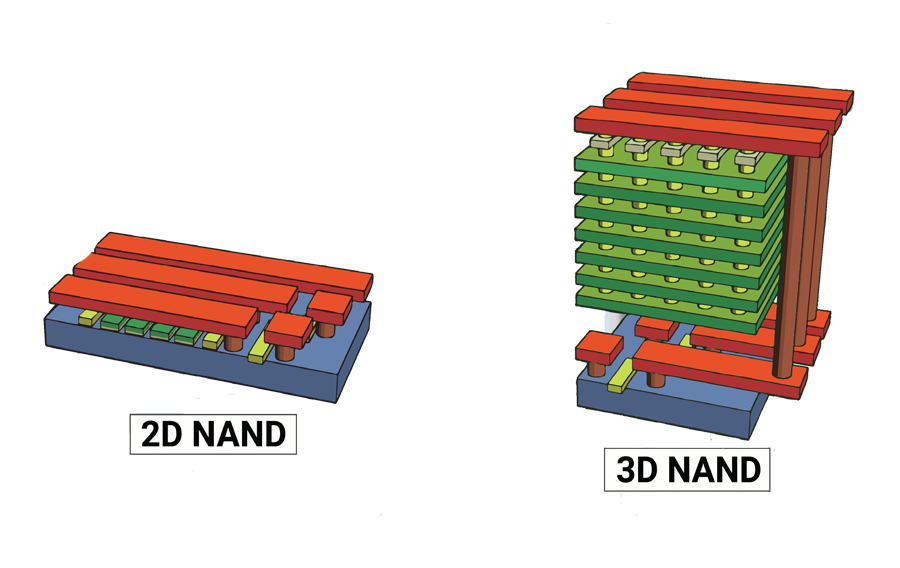

Öncelikle WD'nin en giriş seviyesi SSD'sidir kendisi. 3D NAND yerine 2D NAND kullanıyor, ilk dezavantaj. Peki bu dezavantajın sebebi nedir? Hemen anlatalım;
• 2D NAND adından da anlaşılacağı üzere düzlemsel bir yapıda, 3D NAND ise daha geniş, katmanlı bir yapıda. Bunu bir görselle anlatacak olursak;
Ek olarak hücrelerin sığdırılması için kısıtlı bir alan bulunuyor, daha fazla depolama için bu hücreleri küçültmek ve birbirine yakınlaştırmak gerekiyor. Bu yüzden özellikle yüksek depolamada kararsızlık oluşturabiliyor.
• Bunun yanında 3D NAND teknolojisinin düşük güç tüketimi, yüksek performans ve daha uzun ömür gibi avantajları var. WD Green bunların hepsinden yoksun anlayacağınız.
