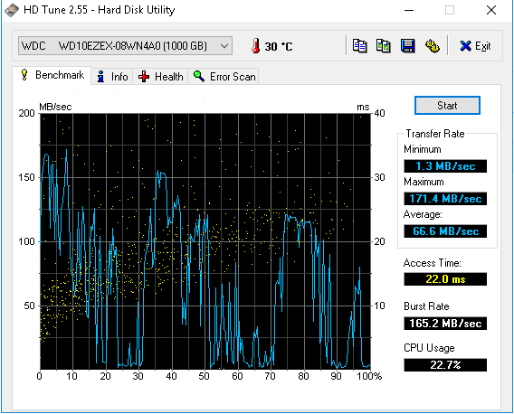

Sonuçlarda herhangi bir sıkıntı bulunuyor mu?
Hızda anlık düşüşlerin olması dışında bir sorun gözükmüyor. 215 saat kullanılmış bir HDD'de bu kadar fazla anlık düşüş olmamalı.
Harddiskin okuma grafiği çok dalgalı. Okuma hızı 1.3 MB/s hıza kadar düşüyor. Verilere erişim süresi ve işlemci kullanımı yüksek. Bu kadar fazla olmaması gerekiyor. Gereksiz servis, gereksiz başlangıç öğeleri, diskinizdeki veri çeşitliliği ve veri fazlalığı bu soruna sebep oluyor olabilir. Öncelikle temiz kurulum yapıp tekrar benchmark sonucunu paylaşın.
zaten oyunlarda anlık fps düşüşleri oluyor ram ve ekran kartını servise göndermiştim sorun çıkmadı acaba sorun harddiskte mi diye düşünmüştüm.sizce sorun hdd de mi( bu arada temiz kurulum derken işletim sistemini baştan mı kurayım?)
Muhtemelen HDD'dedir. Evet, Technopat'ta UEFI Windows 10 kurulumu için rehberler mevcut. Onları izleyerek işletim sistemini tertemiz bir şekilde tekrar kurun.

Benchmarkı arkada işlem yapmıyorken yapacaksınız ki normal değerleri görelim. Bilgisayarı açın, herhangi bir işlem yapmadan 2-3 dakika bekleyin. Daha sonra programı açın ve tam bir test yapın.
Not: Eski resimlerinizdeki HDTune sürümü ücretsiz olduğu için çok eski. Aşağıdan Pro sürümünün 15 günlük denemesini indirip bununla test yapın.
