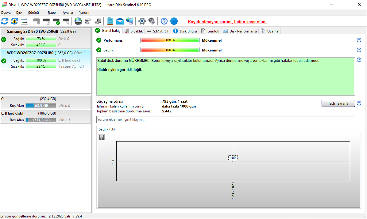

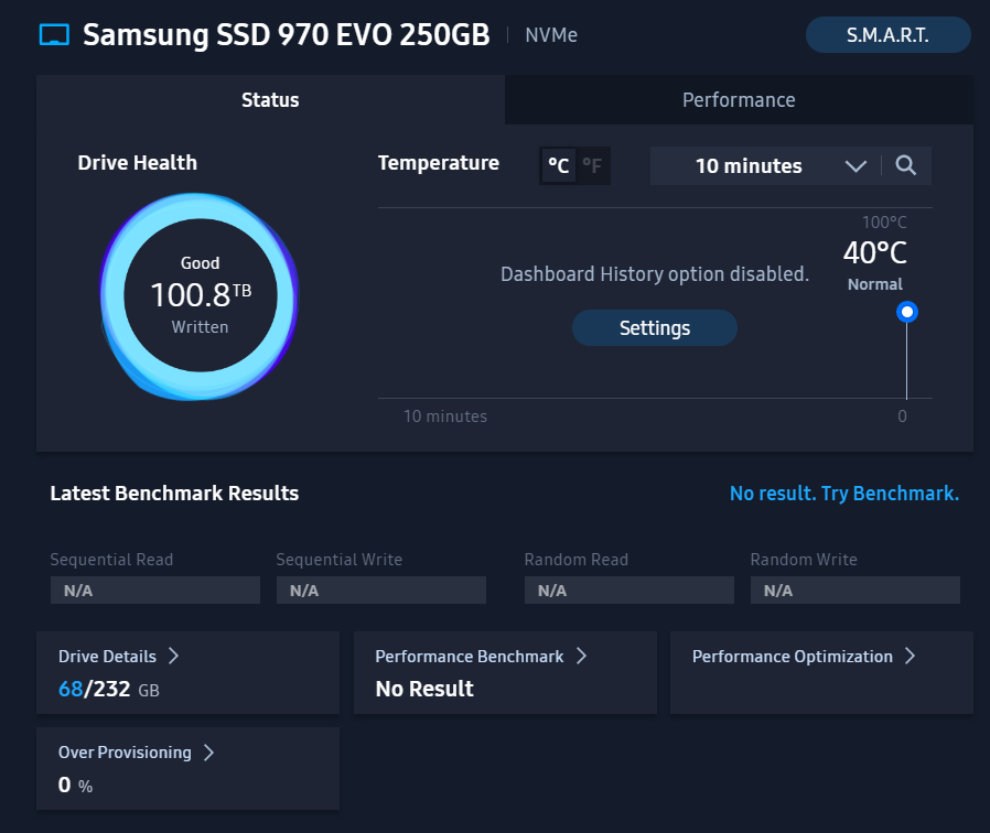

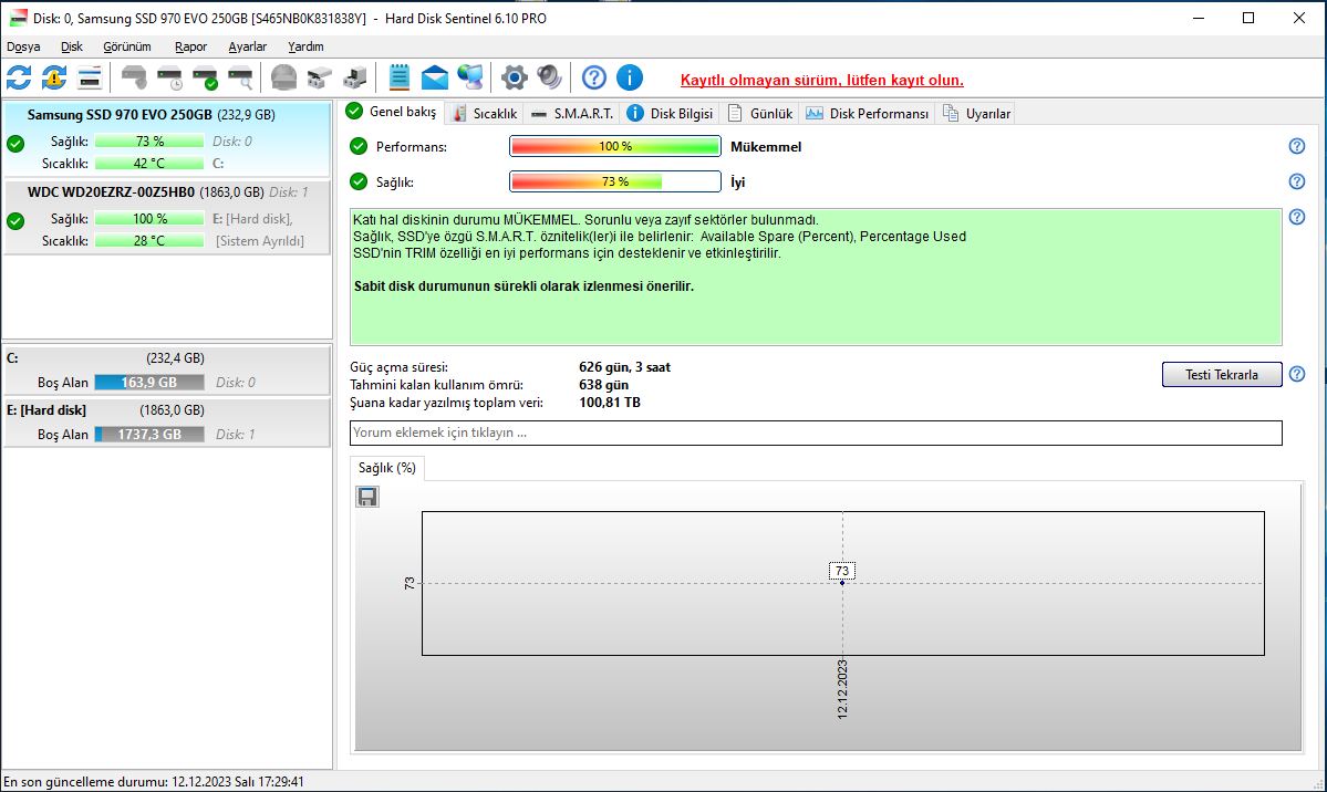

Sorun genel olarak diske işaret ediyor ve başlıktaki hata hiçbir dosyada da yok. Şimdi, Magician yazılımı üzerinden Firmware Update yap ve Encrypted Drive ayarı açıksa kapat. Ardından tüm disklerinin sağlık verilerini yolla. Samsung için Magician yazılımından yollayabilirsin. Diğerleri için de HD Tune website ya da Download Hard Disk Sentinel ikilisini tercih edebilirsin.
Ha bu arada diğer disklerin için de Firmware Update kontrolü yap.

Samsung SSD:
Hard Disk:
SSD ve Hard Disk Firmwareleri güncel gözüküyor.

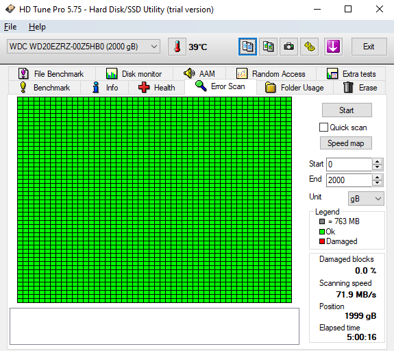

HDD için HD Tune üzerinden errorscan testi yapıp da yolla. Diğer dediklerimi de yaptıysan bir süre kontrol et ve tekrar mavi ekrana düşersen dosyaları yolla. Samsung 250GB olan diskin kullanım ömrü de 150TBW olduğu için miladına yaklaşmış olabilir. Son durumu tekrar bildir.
Sıkıntısız gözküyor.
