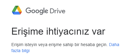

minidump.rar
Minidump dosyasını herkese açık paylaşmanız gerekiyor. Erişim yok.

direk ekran kartından sonra başıma gelmeye başladı dosyaları tekrardan paylaştım sizinle.minidump.rar 2
