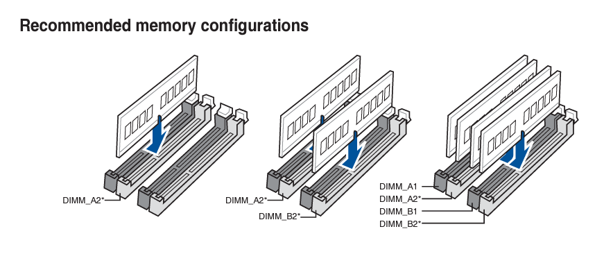

Farklı şeyler söyledik çünkü dediğim gibi, kullanma kılavuzunda tek RAM için bir şey demiyor. Mesela aşağıdaki görsel Z590-Plus Wi-Fi anakarttan alınma, sizde bu yok:
Eki Görüntüle 1560457
