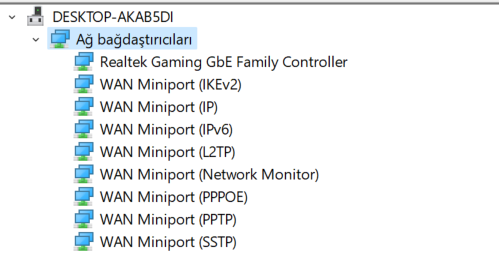

Görev çubuğundaki Wi-Fi Bluetooth simgeleri bir anda kayboldu. Ayarlardan da Wi-Fi ve Bluetooth etkinleştirilmiyor. Normal kullanım esnasında oldu, güncelleme falan da yapmadım. Bilgisi olan yazsın.

Yanlış bir şey söylememiş olabilir. Driver hatası gibi duruyor. Eğer fiziksel olarak Wi-Fi kartına zarar vermediyseniz sistem aygıtı göremiyor. Services.msc kısmında Bluetooth ve Wi-Fi ile ilgili kısımları kontrol edin. Eğer kapalı ise otomatik yapın ve aygıtı başlat deyin. Çözüm olmazsa driver silip tekrar kurmayı deneyin.

Tam olarak hangi driverleri silmem gerekiyor acaba? Ek olarak services.msc kontrolü yaptım bir sorun yok gibi görünüyor.

Tam olarak hangi sürücüleri silmem gerekiyor acaba? Ek olarak services.msc kontrolü yaptım bir sorun yok gibi görünüyor.

Evet hocam, cihaz laptop. Modeli victus 7n9v3ea. Sürücüleri tekrar kurmayı denedim ve sorunu yaşadıktan sonra yeniden başlattım. Gün içerisinde görev çubuğu ayarlarında değişiklikler de yaptım ama simge ayarlarıyla değil.
