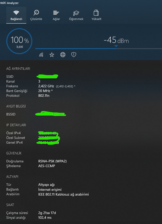

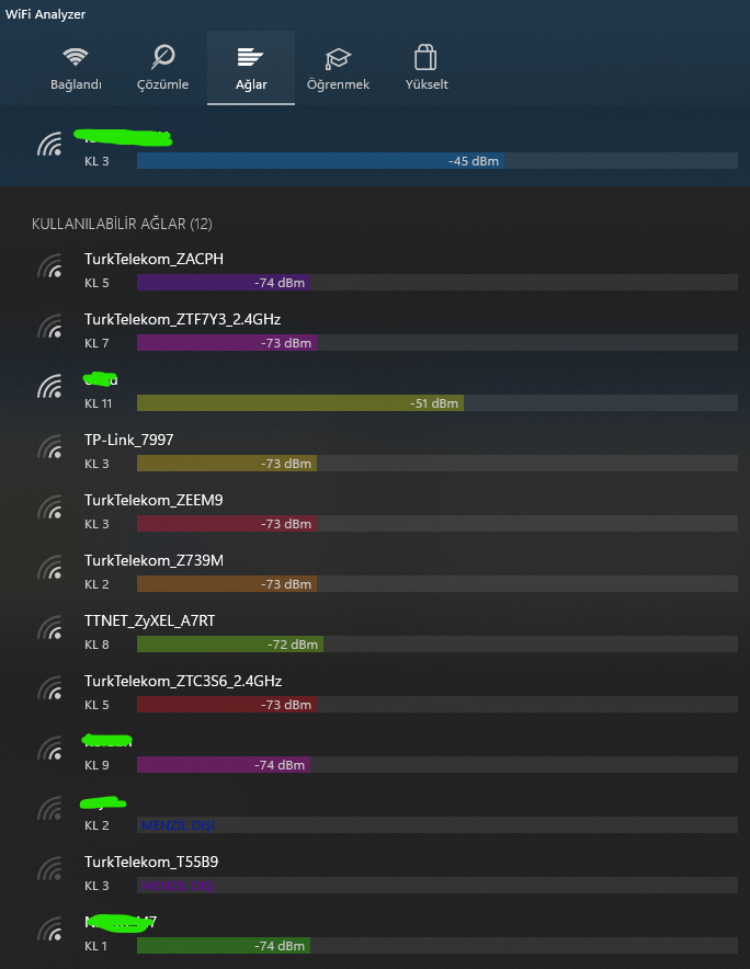

Anladım. Uygulamayı yükleyip çalıştırdığımda (kablo bağlantısından çıkıp wifi bağlandım) sonuçlar böyle. Ne anlama geliyor bilemiyorum. :)
Düzenleme:
Bu konu da yardımcı oldu. Kanal değiştirip deneyeceğim birazdan ama sanırım Ttnet modemleri otomatik kanal atıyor, ben değişsem bile listedeki komşuların kanalları da otomatik değişecek ve yine benim kanalla çakışma ihtimali artacak.

"Çözümle" dediğinde üst üste binen ağları göreceksin. Altta da kanal numaralarını göreceksin.
Temiz (boş, ağ olmayan) bir kanal seçtin mi tamamdır.

Baktım şimdi, 13 kanal numarasındaki yıldızlar sürekli değişiyor. :D
Modemdeki kirlilik göstergesi de her yenilemede değişiyor. Sanırım herkesin kanalı otomatik atanıyor ve bu yüzden değişiyor. Gerçi benimki 10-15 dakikadır değişmedi.
En az kullanılan kanala geçeyim ben, şu an boş gözükmüyor.
Demekki o yüzden gece 1-2'den sonra wifi hızı anlamlı derecede artıyormuş. :D Millet uyuyor.
