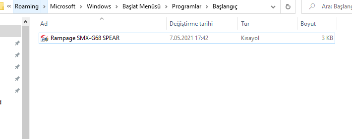

İyi günler, konu başlıkta ki gibi. Mouseumun yazılımında Windows ile başlat seçeneği bulunmadığı için Shell: Startup kısmına kısayolunu ekledim fakat bilgisayarı yeniden başlattığımda program açılmıyor. Başka bir kısayol ile denediğimde oluyor fakat bahsettiğim yazılım açılmıyor.

Kısayol ile çalışmaz. Kurulu olduğu yerdeki exe dosyasını eklemen lazım.
Hocam kısayola sağ tıklayıp dosya konumunu aç dediğimde burası gözüküyor. Nasıl bir komut yazmam gerek?
Dediğinizi denedim, çalışmadı hocam.
