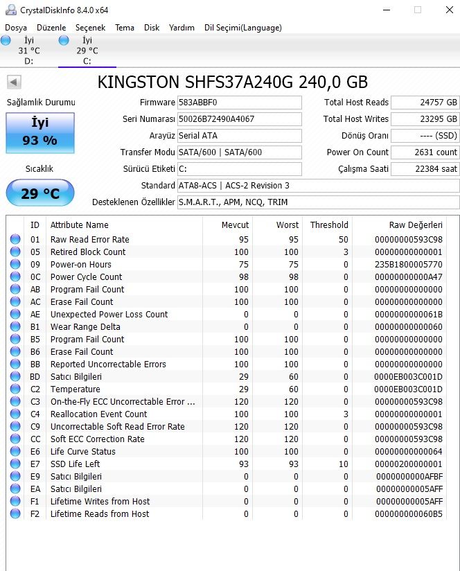

SSD marka model nedir?
Hız aşırtmayı kapatır mısın.
Bellekleri orijinal 2400MHz hızlarına çeker misin.
Depolama birimi veya bellek hataları gözüküyor fakat işlemciye ve belleklere yaptığın hız aşırtma nedenli de olabilir.
MSI Afterburner, Intel(R) Extreme Tuning Utility Performance Tuning, Cheat Engine yazılımlarını kaldır.
Memtest86 testi yap, test temiz çıkarsa problemli donanım SSD olabilir.

Ram hız aşırt.
Memtest86 yaptım bir sorun gözükmüyor. Yeni format attım sorun hala devam ediyor. RAM'leri 2666 dan 2400 çektim. Yine aynı hatayı verdi. CPU overlock hatası 4.7 GHz zorladığımda almıştım. Yani sorun SSD de gibi duruyor. Reboot media ile ilgili yazı atıyor ekrana tekrar açılırken.
SSD veya bağlı aparatta problem var.
Bende Hem Fikirim. bu konuda fakat Bad Sector aratıyorum. SSD'de Heran gibi bir bad Sector çıkmıyor. Health %93 gözüküyor. Tam olarak çözemedim. Bad Sector Çıkması gerekmiyormu ?
@MayCrasH
    118,2 KB · Görüntüleme: 39
İlla çıkacak diye bir şey yok. Dikkat edersen SSD veya aparatta problem var diyorum. Yani %100 SSD'de sorun var anlamına gelmiyor.
Hocam şimdi Şöyle yaptım. SSD yi Komple Çıkardım HDD Format attım. Fakat şuanda Mavi Ekran atmıyor. Oyun oynarken direk pat diye kapatıyor. RAM'leri tek tek denedim 32 GB Ram'i SSD Söktüm. HDD'de format var şuan BIOS Resetledim. Ama durum hala aynı Windows'da iken sorun yok internette gezerken sorun yok oyun Oynarken Kapanıyor. Isı değerleri gayet Normal Corsair LINK'den bakarak devam ediyorum. Tam anlamı ile anlayamadım hala ve işlemciyi XTU ile Stresss Testine'de soktum sorun yok passed diyor. Fakat neden reset aldığımızı hala anlayamadık.
