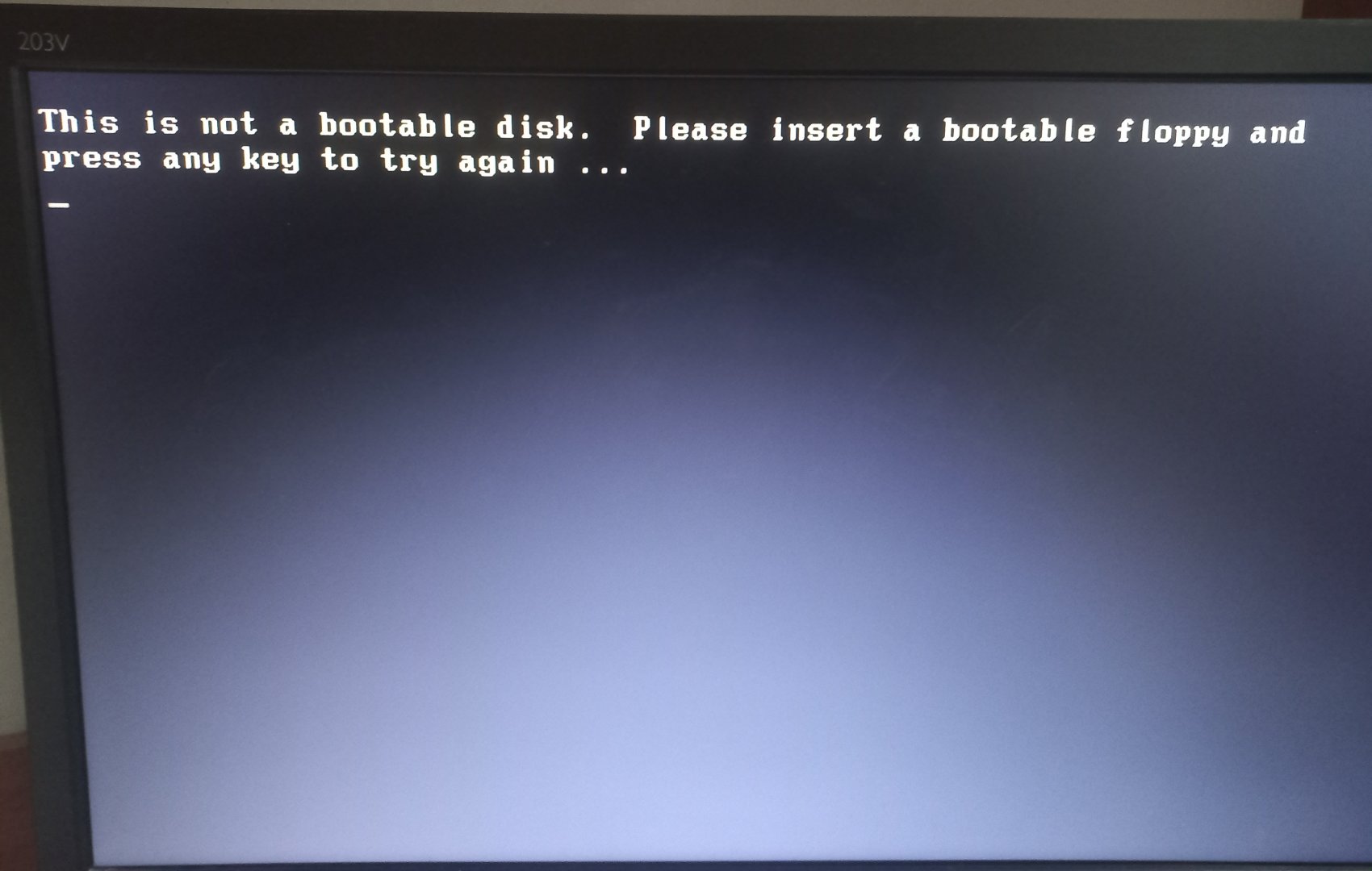

Selamünaleyküm arkadaşlar C diskinden bölüm ayırdım 70 GB'lık bunun 512MB EFI olarak ayırdım. Ama yalnızca 4 alan açabiliyordum o yüzden swap alanı olsun root, Home alanları oluşturmadan kurdum. Sonra Windows 10'a geçiş yapmak isteyince GRUB ekranı geliyor en üstte Ubuntu var tıklayınca açılıyor sorunsuz ama en altta Windows 10 seçince "this is not a bootable disk. Please insert a bootable Floppy and press any key to try again... (bu önyüklenebilir bir disk değil. Please(türkçesi yasakmış) önyüklenebilir bir disket takın ve tekrar denemek için herhangi bir tuşa basın.)" hatsını alıyorum derseniz ki BIOS ekranından girin oradan boot ekranından gir derseniz yine de aynı hata geliyor. Bunu ilk baş düzeltmek için bazı komutlar yazdım çalıştırdım GRUB, CFG'yi sildim geri yükledim hatta bunu yaptıktan sonra 2 tane daha seçenek vardı Ubuntu dışında herhalde onlarda Windows'a aitti bilmiyorum. Windows 10'da bir sürü uygulama ve dosyalar vs. var. Elimde de Ventoy'dan USB içine MBR formatında Windows 10 ve Ubuntu var acaba direkt eski açılmayan Windows'un bölümüne (sadece C diski vardı onları bölümlendirdim ki bu Windows'un olduğu bölüm 900GB falan) yeniden yüklersem kurarsam dosyalar siler kesin ama düzelirse denerim ya da dosyaların silinmeden düzeltmenin bir yolu var mı?

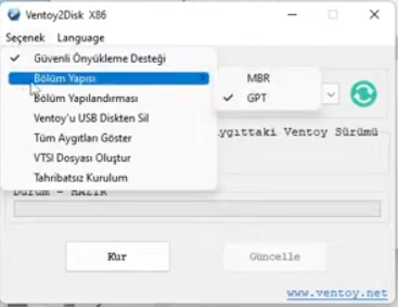

1.Ventoy kurun ve onunla birlikte USB'yi biçimlendirdikten sonra istediğiniz örneğin Windows 10 ISO dosyasını indirin ve hiçbir şey yapmadan atın. Uyarı: Ventoy'u USB'yi okuttururken kur işlemine tıklamadan önce sol üstte (1.resim) bölüm yapısından MBR mi yoksa GPT mi onu seçin.

3.Çalıştırınca orada Ventoy'un menüsü olacak orada USB içinde olan ISO dosyaları görünecek oradan Windows 10 seçin (2.resim). Sonrasında ki seçeneklerde normal başlat falan ilk seçenek olur genellikle onu seçin ve kurulumu başlatın. Not: Eğer Windows kurulumu yaparken en son o disk seçme bölümünde diski seçemiyorsanız hata veriyorsa büyük ihtimal diskiniz MBR formatındadır onu GPT'ye çevirmelisiniz onunda yolunu YouTube'dan bulabilirsiniz
