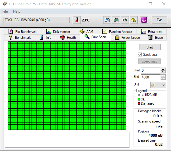

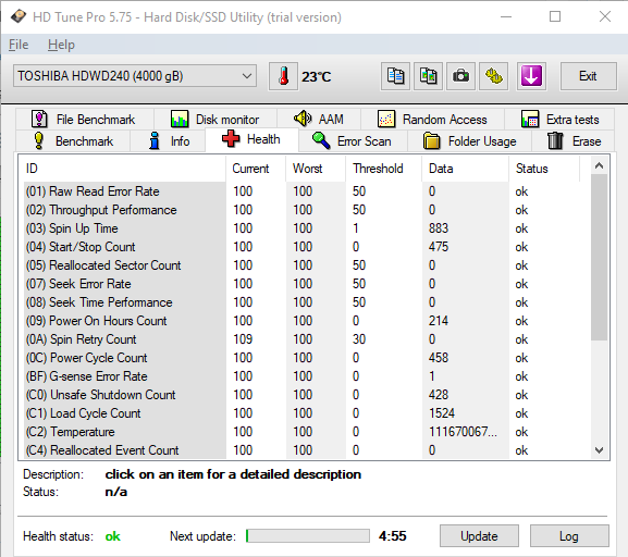

Öncelikle Harddiskin Health ve Errorscan testleri.
Harddiskte bir sorun olacağını sanmıyordum daha alalı 2 hafta oldu.
SSD'de Health status warning olarak gözüküyor.
Öncelikle Harddiskin Health ve Errorscan testleri. Eki Görüntüle 2105981Eki Görüntüle 2105984
Eki Görüntüle 2105985
Eki Görüntüle 2105986
SSD sıkıntılı olabilir, Errorscan testini ''quickscan'' işaretli olmadan yapıp tekrar at. // Retired block count değeri uçup gitmiş.
