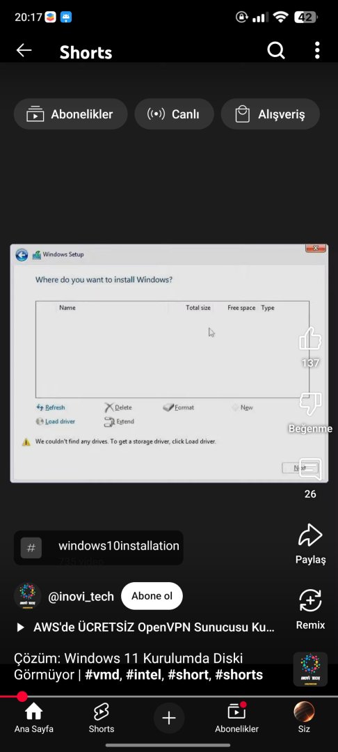

Windows 10 kuracakken böyle bir hata veriyor yüklenecek sürücü bulunamadı diye ama hem M.2 SSD takılı hem de hard disk neden görmüyor. Çözüm nedir?

Hata değil aslında hocam sürücü seçme ekranında sürücü bulunamadı takın diyor ama hem m.2 ssd var hem HDD var.

Böyle bir hata fakat ben isoyu technopat Recep Baltaş hocamın şu konusundan indirdim: https://www.technopat.net/sosyal/konu/windows-10-tuerkce-indirme-ve-kurulum.228362/

Orjinal siteden indirip deneyin bir de. Benim sorunumda ekranın ortasında uyarı çıkıyor direkt kurulabilir disk yok gibisinden. Sizinki biraz daha farklı.

Hocam sanırsam aynı hata ben bu resmi internetten buldum şuan da tekrar deneyemedigim için.

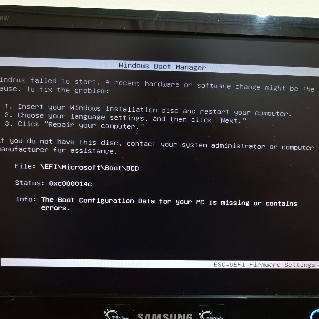

Hocam microsoft un sitesinden indirdiğimde bu hatayı verdi
Şuan flash ı WoeUSB üzerinden yazdırmaya çalışıyorum aynı isoyla (Microsoft' dan indirdiğim) fakat çok uzun sürecek gibi.
