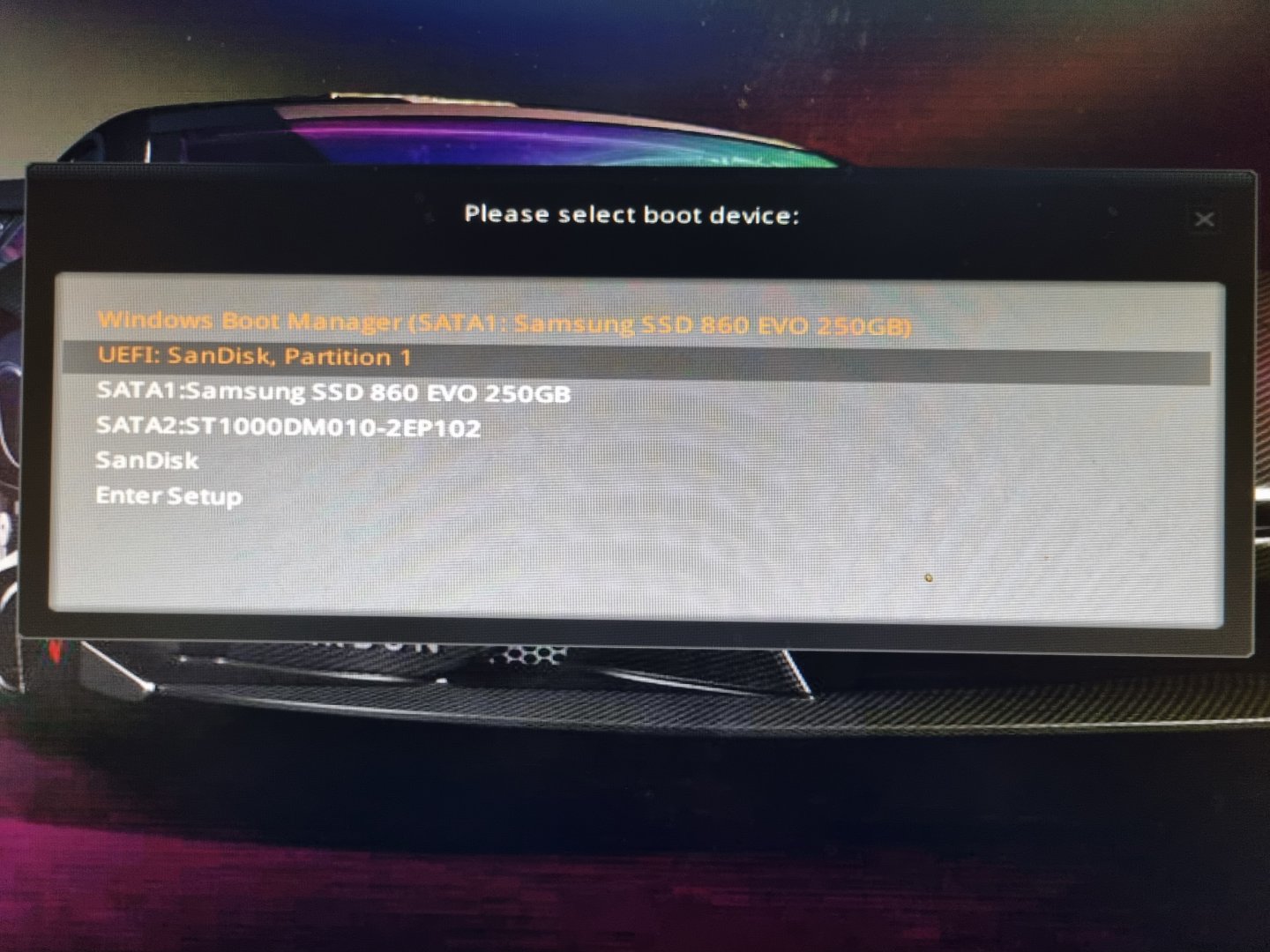

Merhaba, daha önce 3-4 defa format attığım bilgisayarıma format atmakta sıkıntı yaşıyorum aynı işlemleri yapmama rağmen.
Öncelikle güncel Windows 10 ISO dosyasını indirip olması gerektiği gibi Rufus programi ile yükledim. Boot menü'ye girdiğimde UEFI ibareli USB'yi seçip başlatmama rağmen normal olarak Windows açılıyor. Bunun üzerine BIOS'tan boot option da 1. sıraya USB'yi atadım ve tekrardan başlattığımda ise Windows açılış ekranı gelmeden sürekli yeniden başlatmaya başladı ve hiçbir şekilde Windows kurulum ekranı gelmedi. Sorunun ne olduğunu anlamadım bilgisayarda değişen bir şey yok ve dediğim gibi daha önce aynı işlemleri yaparak format attım.

Dediğiniz şekilde USB'yi formatlayıp denedim sonuç aynı. Boot menüsünün fotoğrafını çektim belki bir fikriniz olabilir ben anlamıyorum açıkçası sanki en üstteki Windows boot Manager'dan kaynaklanıyor gibi..

Hocam farklı bir öneri olacak ama denemeni tavsiye ederim. USB'ye Ventoy yazdır. USB içine Windows 11 ISO dosyanı kopyala. Sistemi tekrardan USB üzerinden çalıştırıp Windows 11 ISO dosyanı seçip kuruluma gir.

Biraz geç cevap verdim kusura bakmayın işlerim vardı. Ventoy ile dediğiniz gibi hazırladım USB'yi ve boot menüden USB'yi seçtiğimde Ventoy ekranı geldi oradan Windows dosyasını seçtim fakat yine bilgisayar normal olarak açıldı... Sorun ne olabilir sizce? Kesinlikle Windows yükleme ekranı gelmiyor bilgisayar normal olarak başlatılıyor. Yani bir problem var ortada ama ne olduğunu anlayamıyorum ilk defa karşılaşıyorum böyle bir durumla… Daha önce birçok kez format attım hiçbirisinde böyle saçma bir durumla karşılaşmamıştım.

O zaman ISO dosyanın bozuk olduğunu düşünüyorum. Windows'un sitesinden indirip tekrardan Ventoy ile denemen gerek.
