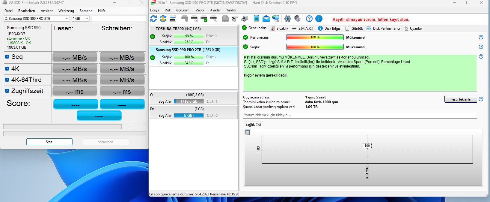

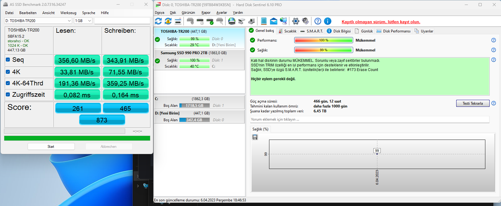

Hocam programların gösterdiği bu şekilde.

Windows hangisine kurulu ? Samsung SSD için FW update yapar mısın ?
2 SSD içinde değerler düşmüş.
Windows Samsung'a kurulu Firmware update için Samsun Magician indirdim orada güncel olduğunu belirtiyor.
Samsung aracı üzerinden SSD sağlık durumu nasıl peki ? Zira kayıp var.
Diğer SSD'yi söker misin sistemden ? Ben söyleyene kadar takma. Bunu test amaçlı yapıyoruz
Aslında sizin gönderdiğiniz toollar üzerinden yaptığımız testlerde sağlık Samsung aracı için %100 gösteriyor. Toshiba SSD birimini söküyorum şimdi.
