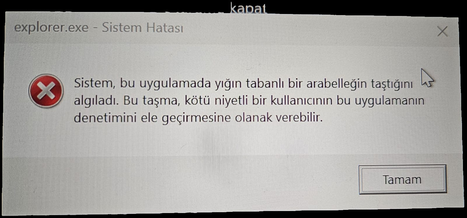

Yeni kullanici olusturup oturum actigimda bu hatayi aliyorum oturum hazirlandiktan sonra yine siyah ekran aliyorum.
    192,6 KB · Görüntüleme: 28
