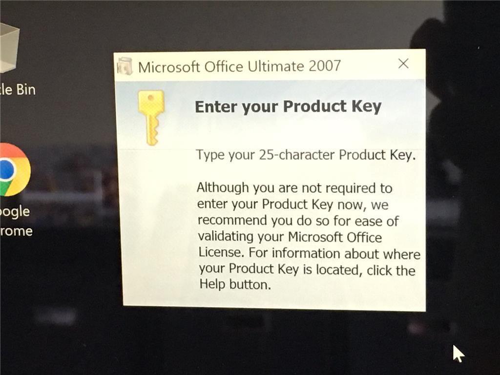

Fakat 2007 denemem başarısız oldu. Bunun nedeni, Office 2007'nin Windows 10/11 yüksek DPI ayarları ile uyumsuz olmasıydı.
Bununla ilgili bir resim:
Ben Office Enterprise 2007 kurmaya çalışmıştım, resimde ise Ultimate 2007 sürümü yazmakta. Yani resim bana ait değil. Fakat sorun birebir aynıydı. Kurulum arayüzü yüksek DPI'a göre ayarlanıyor, fakat pencere boyutu aynı kalıyordu. Bu nedenle ürün anahtarı ekranında ürün anahtarını bile giremiyorsunuz.
Eğer DPI ayarınız %100 ise bu sorun çıkmıyor. Benim sanal makinedeki DPI ayarı %300 idi, çözünürlük de 3840x2160 idi. Sorun bundan dolayı çıkmıştı.
Eki Görüntüle 2052422

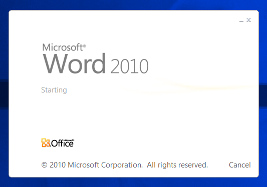

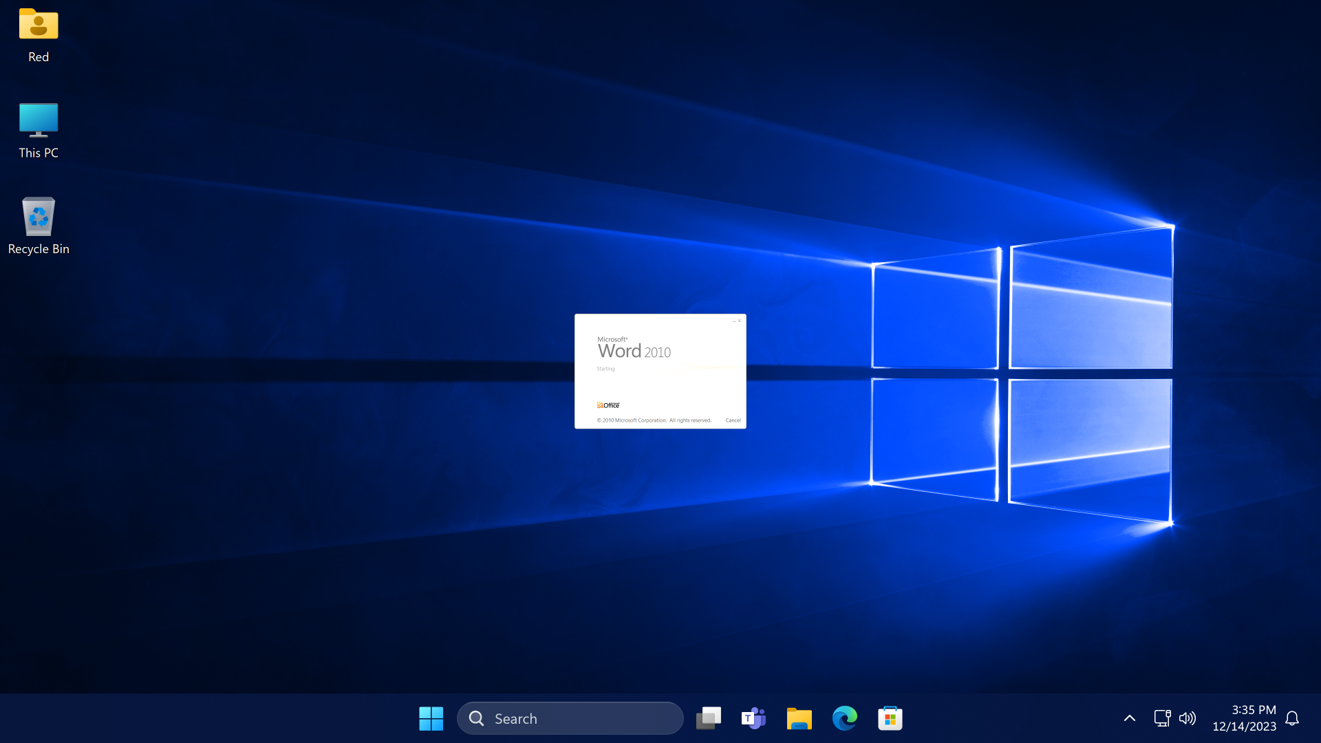

Office 2010 o kadar eski bir Office sürümü ki, Word gibi yazılımları açarken çıkan "Starting" açılır penceresi 4K ekranda küçücük kalıyor:
Eki Görüntüle 2052426
Pencerenin tam boyutlu hali:
Eki Görüntüle 2052425

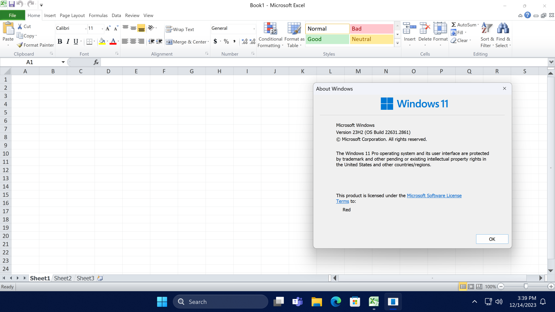

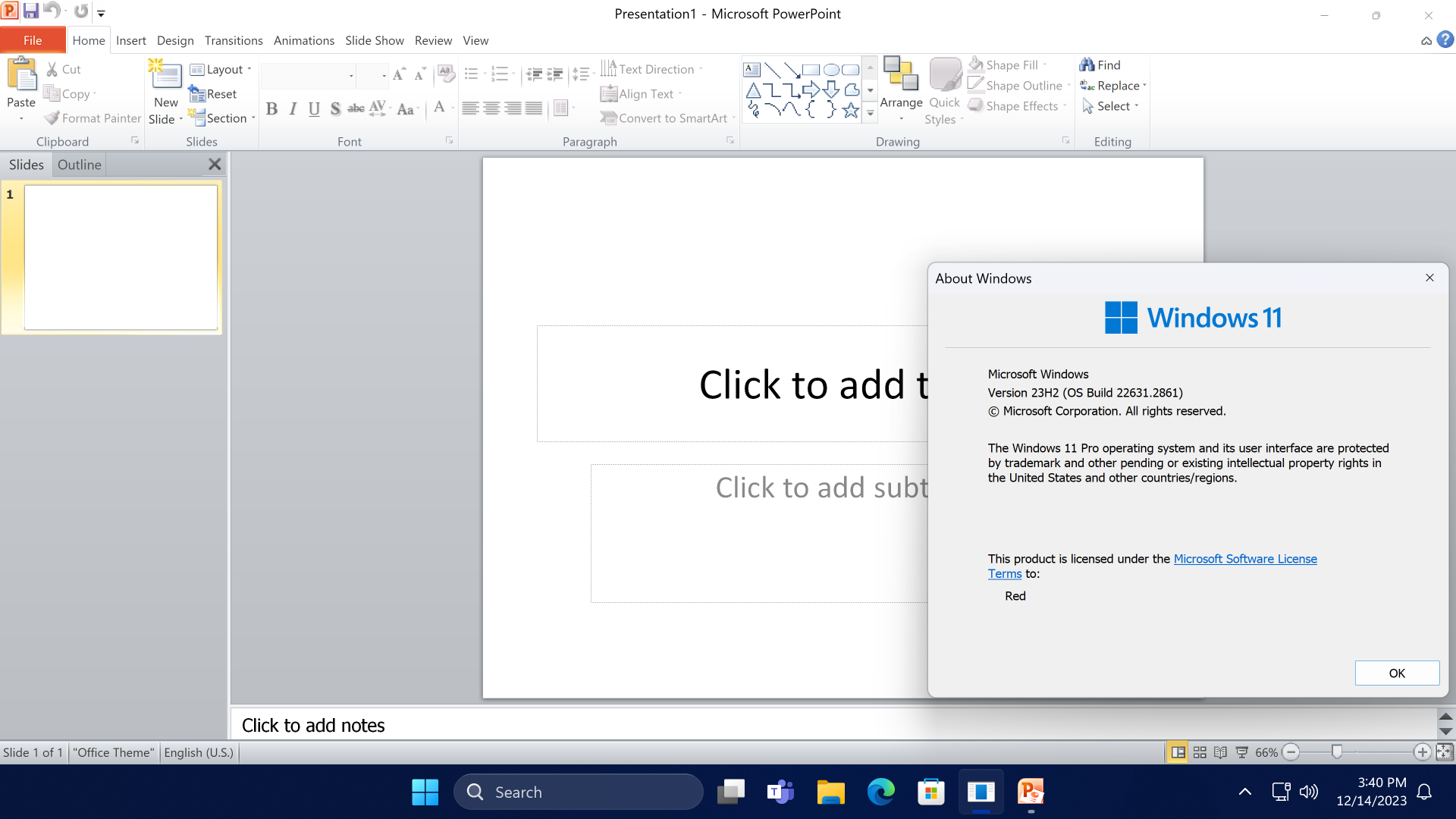

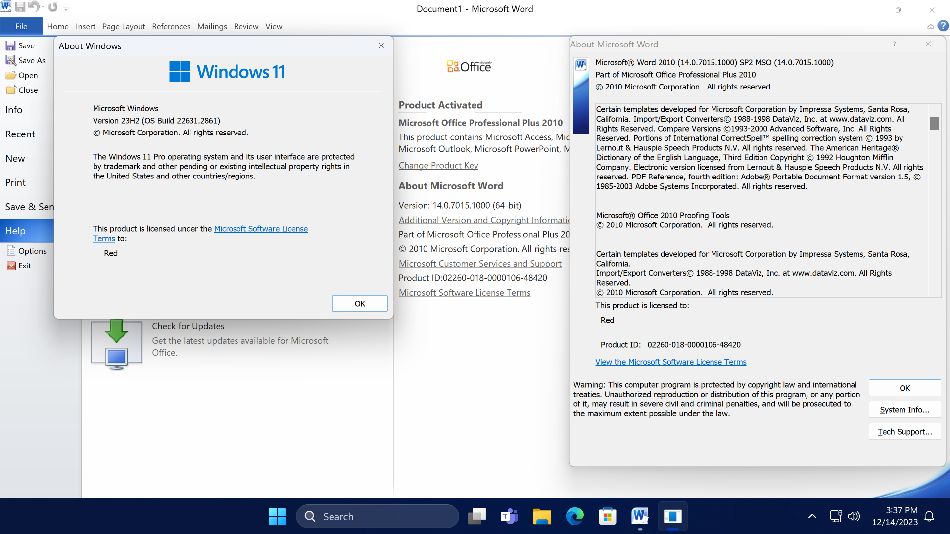

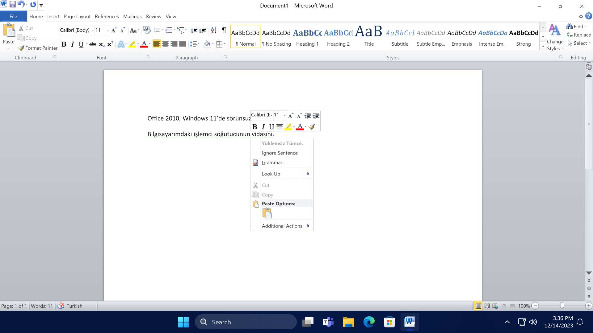

Word 2010, Excel 2010 ve PowerPoint 2010, Windows 11'de sorunsuz çalışıyor:
Eki Görüntüle 2052427
Eki Görüntüle 2052428
Eki Görüntüle 2052429
Eki Görüntüle 2052430
