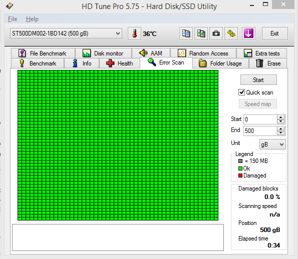

HDD de bir sorun bulamadı driveri halledeceğim şimdi
    30,1 KB · Görüntüleme: 48

Windows 8.1e geçtim işlemcim yüzünden ve burada gayet iyi performans alıyorum lakin bu mavi ekranlar beni bitiriyor yardımcı olursan çok makbüle geçer teşekkür ederim.
Size quick scan kapalı şekilde yapın demiştim.
Yapmamışsınız ama SSD üzerinde bozuk sektör varlığı görüyorum.
Lütfen quick scan kapatarak testi uygulayınız @ardaozalp74.
Onu sabah yapmıştım aynı bu şekilde verdi ama Speed map de sarılıklar vardı birkaç yerde HDD'de yoktu diye hatırlıyorum.
Size Quick Scan kapalı şekilde yapın demiştim.
Lütfen Quick Scan kapatarak testi uygulayınız @ardaozalp74.
