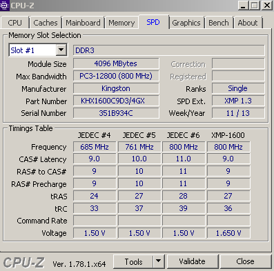

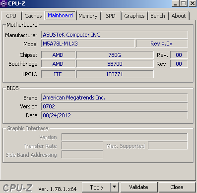

Merhaba. World of Warcraft oynuyorum. Eski bir masaüstüm var ama artık oyunda FPS sorunu yaşamaya başladım. Bu sisteme ekran kartı takılır mı ve ekran kartını yükseltirsem sorun düzelir mi diye bir bilene sorayım dedim. Bir de varsa ekran kartı önerilerinize açığım. Oyun için dizüstü bilgisayar alacağım iki sene kadar sonra. Şu anda düşük görüntü ayarlarında oynuyorum, yüksek falan yapmayacağım yani bana düşük veya orta ayarlarda bir 30-40FPS vermeye yetecek bir şey istiyorum sadece. CPU-Z ekran görüntülerini ve kasanın içini ekliyorum.

Sadece WoW oynuyorum. R7 240'ın fiyatı da iyi. Eğer WoW için yeterli performansı verecekse ve 30-40 fps alabileceksem benim için de yeterlidir. Kasadaki diğer parçalar açısından sorun olmaz bu ekran kartı değil mi? Dar boğaz falan diyorlar, o kadar bilmediğim için sormak istedim. Bir de bendeki PSU bu ekran kartına yeter mi? Onu da değiştirmeme gerek var mı?
Çok rahat oynarsın. Orta-yüksek ayarlara bile alırsın çoğu ayarı. PSU'ya gelirsek Everest pek kaliteli değil ama 400W yeterli. Bir sıkıntı çıkmaz. Ayrıca mutlaka 4 GB Ram daha ekle ki donma,takılma gibi sorunlar olmasın.
Ram'i bendekinin aynısından mı almam gerek? Veya fark etmiyorsa ucuz olup iş görecek bir tane önerebilir misiniz?

R7 265 bütçemi biraz aşıyor. Ama internette şöyle bir şey buldum. R7 260x, R7 250x'ten daha ucuz. İkisi de DDR5 128 bit. R7 260x'in daha pahalı olması gerekmiyor mu? Bulduğum fiyat 300 TL. R7 260x almak daha mı mantıklı olur bu durumda?
(PSU'yu da hesaba katarsak ama. 400w bendeki. Yetmezse bir de PSU almam gerekecek.)
400W PSU yeterli olacaktır. Ayrıca bazı ekran kartlarında eski nesil olduğundan dolayı aynı fiyata ya da daha düşük fiyata gelebiliyor. Alırken markalarına da bakmayı ihmal etmemelisin. Genelde iki fanlı ekran kartları tek fanlı olanlardan daha pahalıdır. R7 260X almanı tavsiye ederim bütçen uygun olursa...
Evet DDR5 olsun diye R7 250 alacaktım ama fiyatı aynı ikisinin de. Ve tek fan var bahsettiğim modelde. Sanırım o yüzden fiyatı daha ucuz. Peki diğer parçalarla bi sıkıntı yaşar mıyım bu ekran kartını takınca? Dar boğaz yapar mı?
