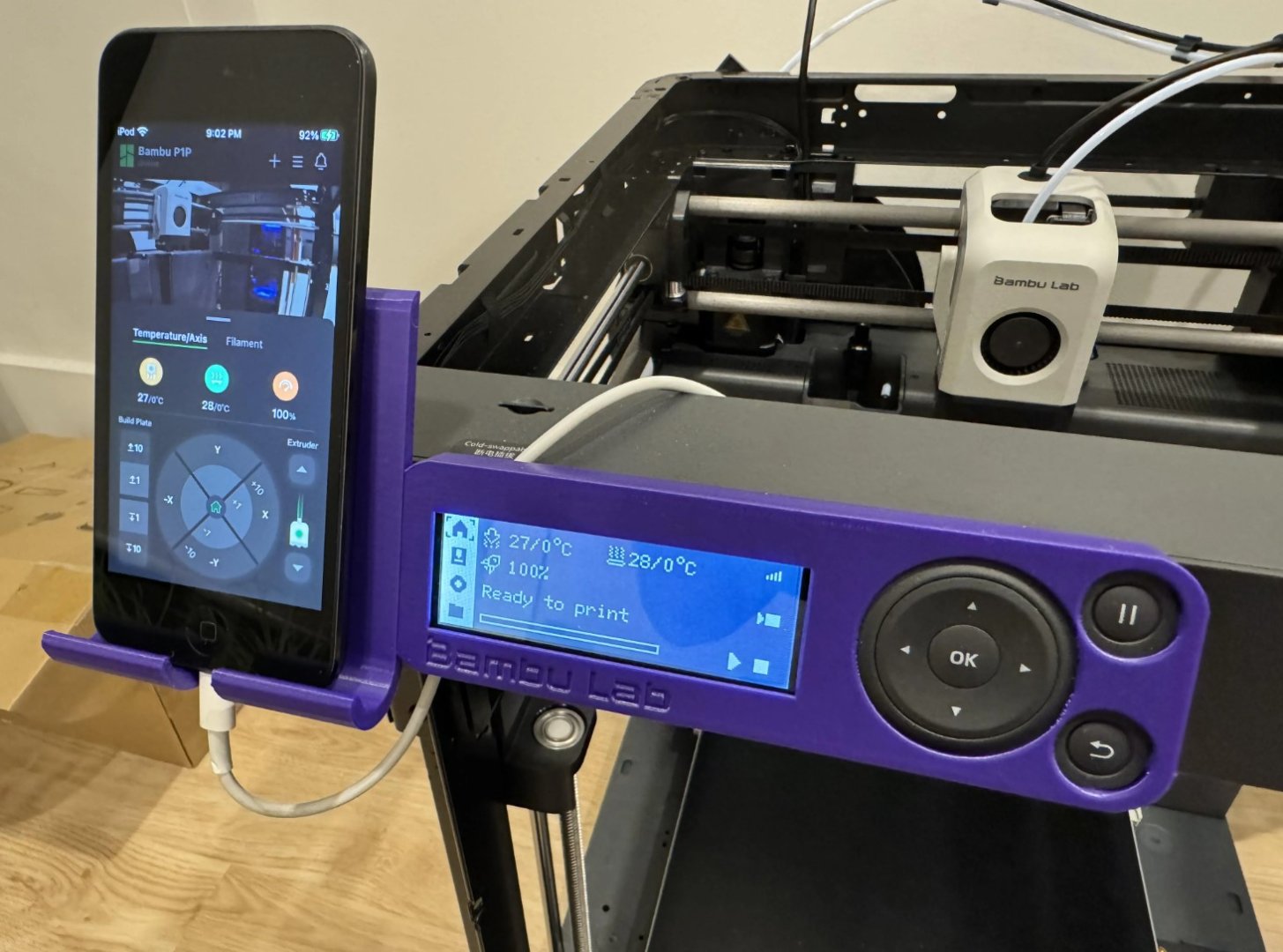

Açıkçası ekranla işin pek yok, ben neredeyse herşeyi kendi makinemde web arayüzü üzerinden yapıyorum. İstersen ekran olarak eski telefon ekranı da kullanılabiliyor.

Açıkçası ekranla işin pek yok, ben neredeyse her şeyi kendi makinemde web arayüzü üzerinden yapıyorum. İstersen ekran olarak eski telefon ekranı da kullanılabiliyor.

Başkanım erkran oalrak kullanma dediğiniz mobil uygulamamı tam nasıl oluyor.
Ayrıntısını bilmiyorum, bendekinde makinenin bağlantı adresini girince arayüz çıkıyor, telefon, tablet, PC vs. farketmiyor kullanım için. Onda da benzer bir çözüm vardır. Görseldeki kablo şarj için sanırım. Kullanıcı kılavuzuna da göz atabilirsin bazı şeyler için.
