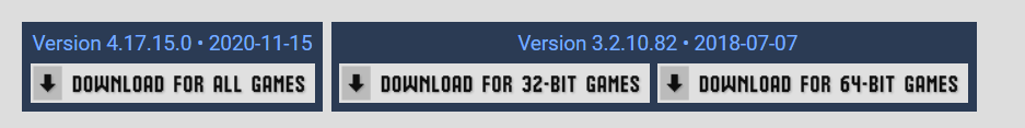

Sitesine girdiğimizde ilk başta bizi üç buton karşılıyor. Burada "All Games" - "64 Bit Games" - "32 Bit Games" seçenekleri mevcut. All Games olanı indirmenizi tercih etsem de, oyunun kaç bit olduğuna göre 32 veya 64 sürümlerini de indirebilirsiniz. Burada işletim sisteminizin kaç bit değil, oyunun kaç bit olduğu önemli. Şunu da eklemeliyim, 32-64 bit seçenekleri en son 2018'de güncellenmiş. Bu yüzden 4.17.15.0 olan All Games sürümünü indirmenizi şiddetle tavsiye ederim. En son 2020'de güncellenmiş bu sürüm.

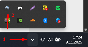

Bu butondan simge durumuna küçültebilirsiniz. Bunu anlamanızın yolu ise simge durumunda olan uygulamaları kontrol etmenizdir:
Uygulama simge durumundaysa yani aktif çalışıyorsa, oyunu başlatıp keyifle oynamaya devam edebilirsiniz. Sormak istediğiniz sorular varsa rehberin altında sorabilirsiniz. Umarım faydalı olmuştur, iyi Sosyaller.
