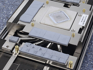

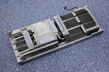

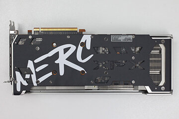

Merhaba, başlıktaki kartı yaklaşık 4 senedir kullanıyorum ve termal macununu değiştirme kararı aldım. Aynı karta sahip olup termal macun değiştirmiş veya başka kartlara benzer işlemi uygulamış arkadaşlara bir kaç sorum var.
  1. Kullandığım kartta termal pedler mevcut. Bu pedler kartın arka plakasını çıkarttığımda hasar alır mı veya termal macun gibi yeniden uygulamak mı gerekli?
  2. Termal macun olarak MX6 kullanacağım. Kartın arka plakasının çıkarılmış halini internetten buldum. Karta bu macunun uygulanma miktarı görseldeki çip alanının büyüklüğü düşünüldüğünde ne kadar olmalı ve macun elle mi yayılmalı yoksa bloğun basıncıyla dağılması mı beklenmeli?
Cevaplarsanız sevinirim.

Bu kart yok ama birkaç ekran kartı macun değiştirme deneyimime dayanarak söylüyorum.
  1. Termal pedleri ellemeni önermem. Fabrikasyon termal pedler kalsın. Kolay bir şekilde hasar almaz. Hasar alması için uğraşman lazım.
  2. Düzgün bir şekilde yayman iyi olur. Biraz fazla olacak şekilde yayabilirsin. Cimri davranma ama abartma.
